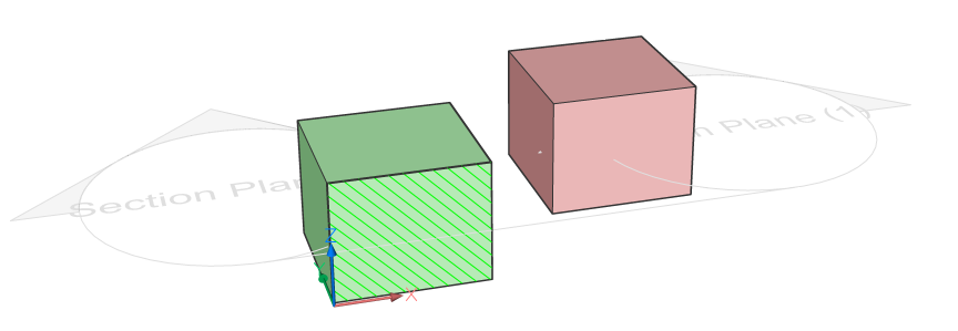

  2. Zeichne zwei Quader von 500x500x400, einer etwas hinter dem anderen.
  3. Legen Sie den ersten Quader auf den Layer Layer1 (mit Layerfarbe grün) und den zweiten Quader auf den Layer Layer2 (mit Layerfarbe rot).
  4. Erstellen Sie einen BIM-Schnitt, der an der Vorderseite des ersten, grünen Quaders ausgerichtet ist und diesen in der Mitte durchschneidet, aber nicht durch den zweiten, roten Quader schneidet.
  5. Erzeugen und öffnen Sie die Schnittzeichnung.

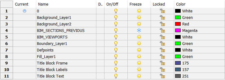

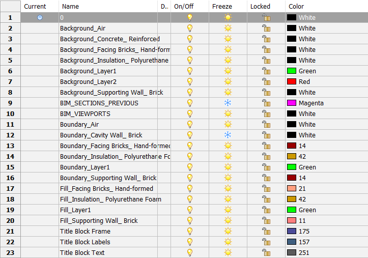

  6. Werfen Sie einen Blick auf das Layer Panel.
    Es wurden drei Gruppen von Layern erstellt: Background, Boundary, und Fill.
    Die erzeugten Layer für den grünen Volumenkörper sind:
    • Boundary_Layer1: Die Umgrenzung des Schnitts durch den Quader.
    • Fill_Layer1: Die Schraffur des Schnitts.
    • Background_Layer1: Zeigt Unterobjekte (z. B. Eckpunkte von Volumenkörpern), die nicht geschnitten sind.
    Die Layer erben die Farbe des Layers Layer1.
    Da der rote Volumenkörper nicht geschnitten ist, wird nur der Layer Background_Layer2 erstellt. Er erbt die Farbe des Layers Layer2.

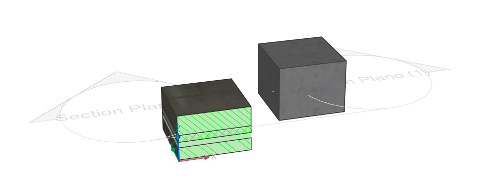

  7. Ziehen Sie die Zusammenstellung mehrschalige Wand, Ziegel aus dem Panel Zusammenstellungen auf die grüne Box.
    Anmerkung:
    • Setzen Sie die Systemvariable LEVELOFDETAIL auf 1 oder 2, um die Materialien der Schichten anzuzeigen.
    • Die Zusammenstellungen haben immer Vorrang, wenn sie einem Volumenkörper zugewiesen werden, der auf einem gefärbten Layer platziert wird. Das bedeutet, dass die Farben, die standardmäßig für die Layer dieser Zusammenstellung eingestellt sind, Vorrang haben und nicht die Farbe, die dem Layer des Volumenkörpers zugewiesen ist.

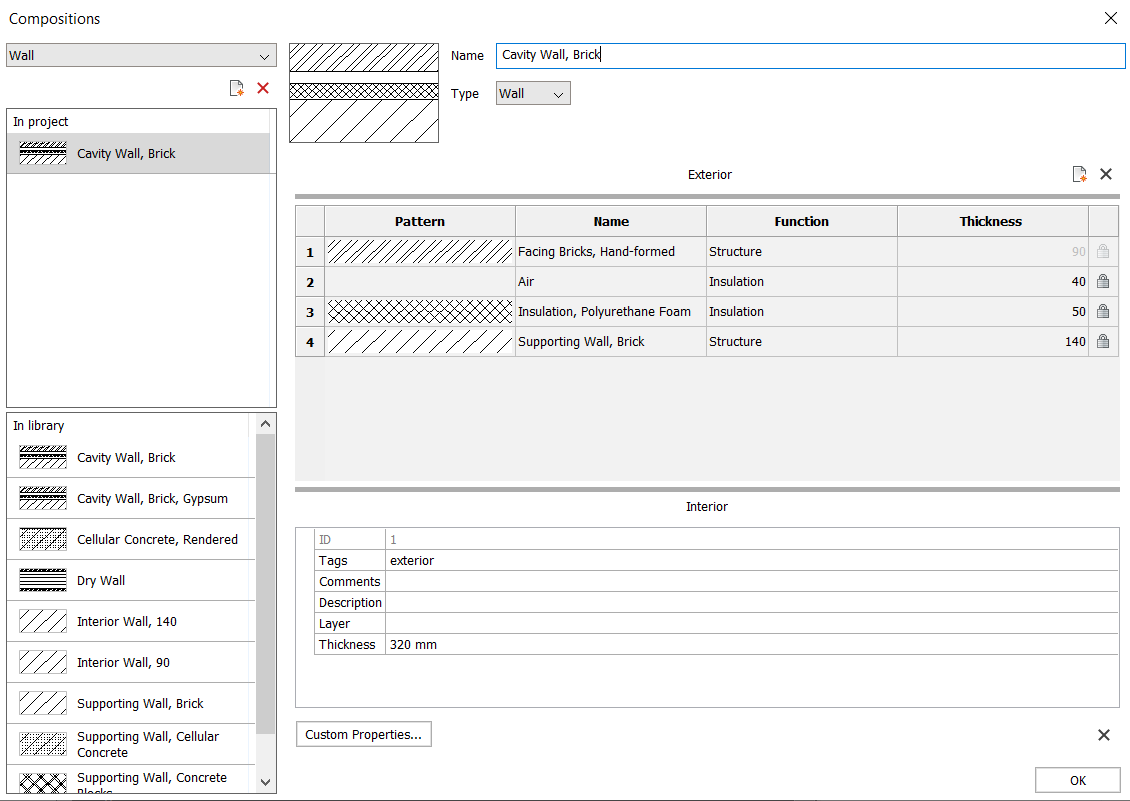

  8. Doppelklicken Sie im Panel Zusammenstellungen auf die Zusammenstellung Mehrschalige Wand, Ziegel.
    Diese Zusammenstellung besteht aus 4 Schichten, von denen jede ihr eigenes Material hat. Ein technisches Material ist mit einem Schraffurenmuster verbunden, das für Grundrisse und Schnitte verwendet wird. Ein anderes Muster ist für Ansichten spezifiziert.
  9. Weisen Sie die Zusammenstellung Beton, bewehrt dem roten Quader zu.

  11. Gehen Sie zu Ihren Layern und führen Sie den Befehl BEREINIG aus, um die nicht verwendeten Layer zu entfernen.
    Sie sehen wieder die drei Kategorien (Background, Boundary, and Fill) again. Der zweite Teil des Layers ist der Name des technischen Materials, das im Volumenkörper verwendet wird, anstelle des Layernamens des Quaders:
    • Background_Sichtmauerwerk_handgemacht, Background_Isolierung_Polyurethan-Schaum und Background_Tragende Wand_Beton Steine.
    • Boundary_Sichtmauerwerk_handgemacht, Boundary_Isolierung_Polyurethan-Schaum und Boundary_Tragende Wand_ Beton Steine.
    • Fill_Sichtmauerwerk_handgemacht, Fill_Isolierung_ Polyurethan-Schaum und Fill_Tragende Wand_Beton Steine.

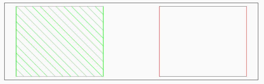

  12. Setzen Sie die Eigenschaft Ansichtenfüllung erzeugen des Schnitts auf EIN, um eine Ansichtsschraffur hinzuzufügen.
  13. Aktualisieren Sie den Schnitt.
  14. Der Umriss des zweiten Quaders ist nun schraffiert und der Layer Elevation_Beton_bewehrt ist hinzugefügt.

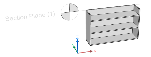

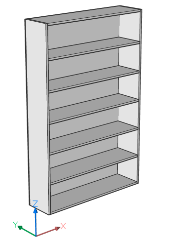

  2. Ziehen Sie die Komponente Möbel Bücherregal in die Zeichnung. Sie finden die Komponente in der Kategorie Möbel im Panel Bibliothek (Befehl BIBLIOTHEKSPANELÖFFN).

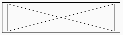

  3. Wenn Sie nun den Layer BRX_2D_Symbols einblenden und isolieren, sehen Sie ein Symbol, das am Einfügepunkt des Bücherregals gezeichnet wurde.

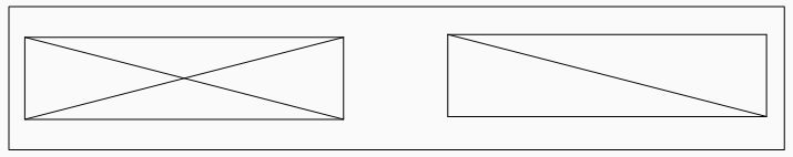

  4. Alle Layer wieder einblenden (Befehl LAYISOAUFH) und machen Sie einen Schnitt durch das Bücherregal.
  5. Generieren und öffnen der Planzeichnung.
  6. Sie werden sehen (wenn der Layer Boundary_BRX_2D_Symbols eingeschaltet ist), dass nur das Symbol auf den Plan gezeichnet wird, und nicht der eigentliche Schnitt. Das liegt daran, dass dieser Komponente ein 2D-Symbol auf dem Layer BRX_2D zugeordnet war.
  7. Kehren Sie nun zu Ihrem 3D-Modell zurück und öffnen Sie eine Kopie des Bücherregals.
  8. Blenden Sie das Bücherregal selbst aus und stellen Sie sicher, dass der Layer BRX_2D_Symbols aktiviert ist.

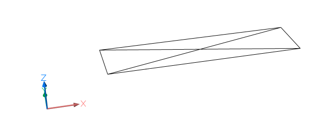

  9. Löschen Sie eine Linie (des Kreuzes).
  10. (Optional) Zeichnen Sie zusätzliche 2D-Linien auf dem Layer BRX_2D_Symbols.
  11. Speichern Sie die Zeichnung.
  12. Kehren Sie zum ursprünglichen 3D-Modell zurück, geben Sie BMEINFÜGE in die Befehlszeile ein und gehen Sie zu dem Dateipfad, in dem Sie das neue Bücherregal gespeichert haben. Klicken Sie auf OK und wählen Sie einen Punkt zum Einfügen des Bücherregals.
  13. Regenerieren Sie den Schnitt und öffnen Sie ihn. Erweitern Sie das Ansichtsfenster, wenn nötig, durch Ziehen des vorhandenen Ansichtsfensters.
  14. Im zweiten Bücherregal wird das angepasste Symbol angezeigt.

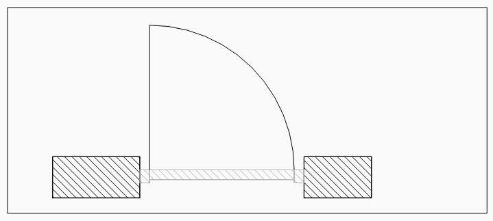

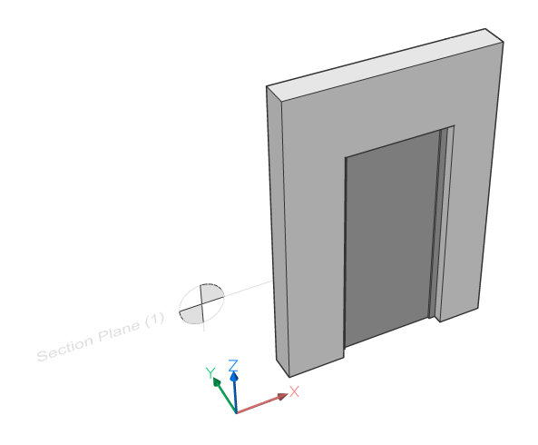

  15. Zeichnen Sie eine Wand in Ihrem 3D-Modell und fügen Sie die Tür Extern Eben in diese Wand ein.
  16. Wiederholen Sie die Schritte 3 bis 5, aber verwenden Sie jetzt den Layer BRX_2D+_Swing anstelle des Layers BRX_2D_Symbols.
  17. Der generierte Plan zeigt sowohl das Symbol des Türflügels als auch den Türschnitt selbst an. Der Layer BRX_2D+ einer Komponente sorgt dafür, dass Sie den realen Schnitt zusammen mit einem Symbol anzeigen können.
    • Symbole auf einem Layer mit dem Präfix BRX_2D_ werden verwendet, um die Geometrie zu ersetzen, die sich aus dem eigentlichen Schnitt ergibt.
    • Symbole auf einem Layer mit dem Präfix BRX_2D+_ werden dem Schnittergebnis hinzugefügt. Nur die 2D-Objekte, die in einer Ebene parallel zur Schnittebene liegen, werden berücksichtigt.

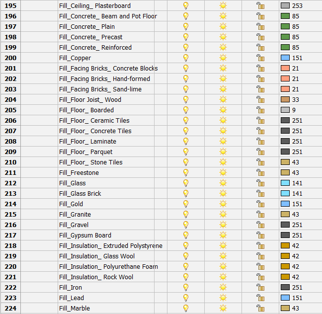

  4. Gehen Sie zum Layer Panel. Hier finden Sie eine Liste aller möglichen Layer, die für jedes Material in der Materialbibliothek erstellt werden können. Sie haben alle eine Farbe und eine Strichstärke. Wenn Sie die Farbe oder die Linienstärke ändern und die Datei speichern, wird die Standardfarbe oder Linienstärke für diesen Layer in Ihren zukünftigen Zeichnungen geändert. Sie können das Aussehen Ihrer Zeichnung für jeden Linientyp (Füllung, Hintergrund, Umgrenzung oder Ansicht) pro Material vollständig anpassen.

  2. Öffnen Sie das Panel Zusammenstellungen.
  3. Doppelklicken Sie auf die Zusammenstellung Mehrschalige Wand, Ziegel.
  4. Im Verfahren Verstehen der erstellten Layer wurde erklärt, dass man hier die Schraffuren der Materialien ändern kann. Wie Sie dies durchführen können, erfahren Sie in den nächsten Schritten.

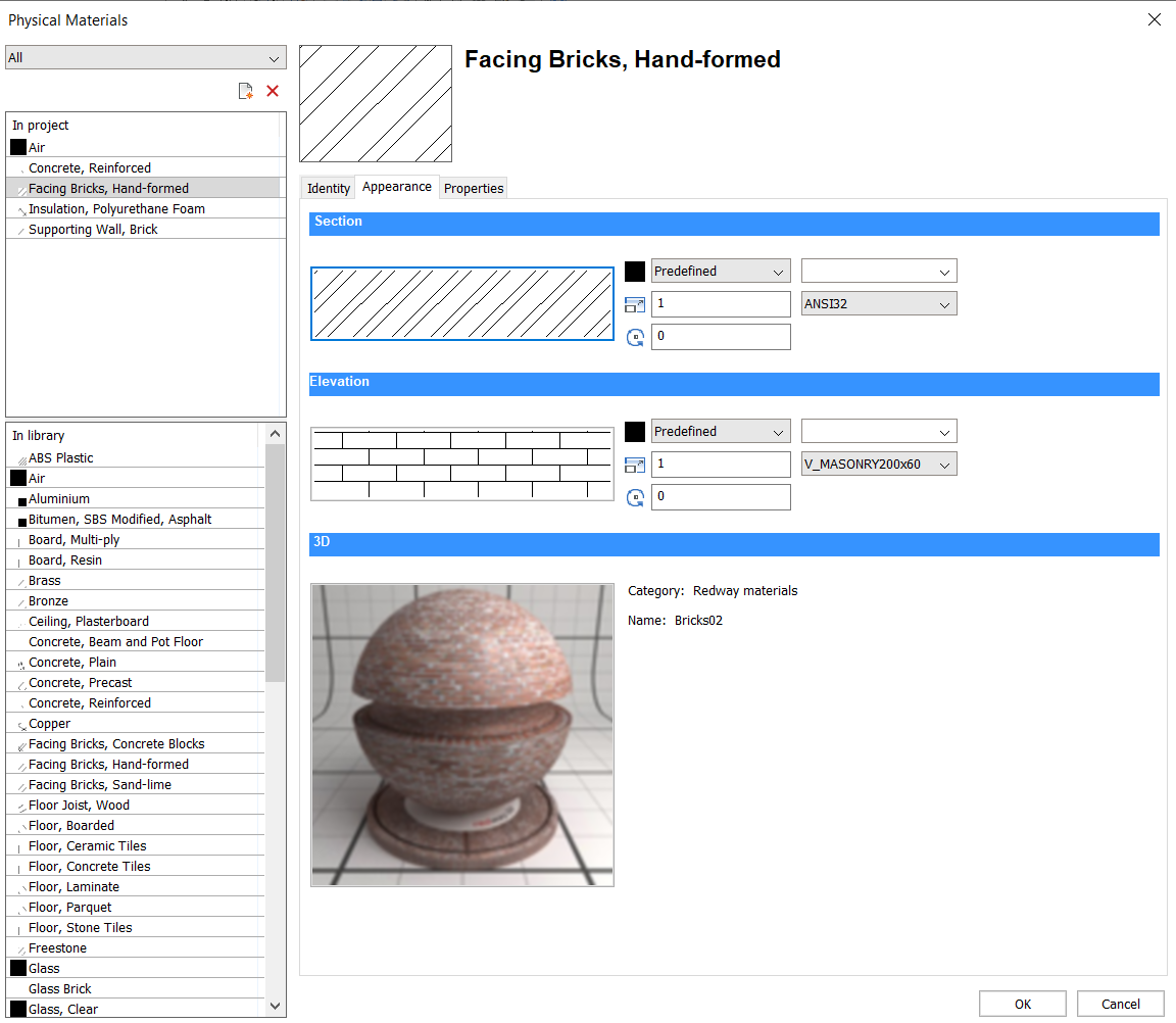

  5. Doppelklicken Sie die Zeile Sichtmauwerk, handgemacht. Der Dialog Technische Materialien öffnet sich mit dem Material Sichtmauwerk, handgemacht. Um diesen Dialog aufzurufen, können Sie auch den Befehl BBMATERIALIEN starten und Sichtmauwerk, handgemacht auswählen.
  6. Gehen Sie zur Registerkarte Darstellung.

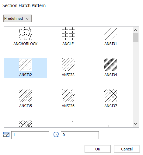

  7. Doppelklicken Sie unter dem Titel Querschnitt auf das Schraffurmuster.
  8. Wählen Sie Ihre neue Standarddarstellung der Schraffuren für dieses spezielle Material. In jeder Zusammenstellung mit diesem Material wird die gleiche Schraffur verwendet.
  9. Wenn Sie das Aussehen einer Schraffur ändern möchten, können Sie dies durch Doppelklicken auf das Schraffurmuster unter dem Titel Höhe tun. Das äußerste sichtbare Material einer Zusammenstellung wird zur Bestimmung der Ansichts-Schraffur verwendet.

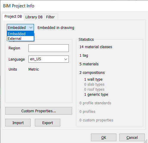

  10. Sobald dies fertiggestellt ist, geben Sie BIMPROJEKTINFO in die Befehlszeile ein. Sie gelangen in den Dialog BIM Projekt Info.
  11. In der Registerkarte Projekt-Datenbank wechseln Sie den Wert für die Datenbank von Eingebettet auf Extern. Sie werden aufgefordert, die Datenbank auf Ihrem Computer zu speichern und ihr einen Namen zu geben, zum Beispiel ZusammenstellungsVorlagen.bsyslib.
  12. Wenn Sie diese Datenbank (Projekt-Datenbank) in einer neuen Zeichnung verwenden wollen, ändern Sie den Wert für die Datenbank von Eingebettet auf Extern und wählen Sie dann die von Ihnen erstellte BSYSLIB-Datei aus.
