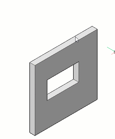

  3. Bewegen Sie den Cursor, um die hervorgehobene Fläche zu ziehen.
    Der folgende Film zeigt das hervorgehobene Flächenverhalten. Die ausgewählte Fläche bewegt sich dynamisch und fügt Volumen hinzu oder entfernt es.
  4. Geben Sie einen Punkt in der Zeichnung an oder geben Sie einen Wert in das dynamische Bemaßungsfeld ein und klicken Sie dann mit der rechten Maustaste, um die Änderungen zu übernehmen.
