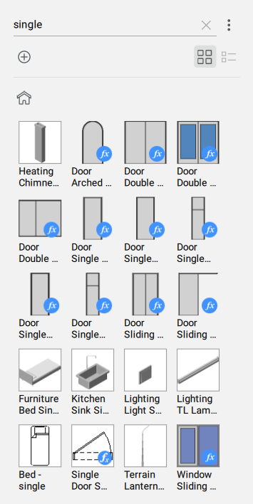

Durchsuchen der Block-Bibliotheken
Geben Sie einen Suchbegriff in das Suchfeld ein.
Nur passende Bibliothek-Blöcke in der aktuellen Kategorie werden angezeigt.

  1. Klicken Sie auf die Kategorie-Kachel Fenster im Panel Bibliothek.
  2. Klicken Sie auf eine Fensterminiatur im Panel.

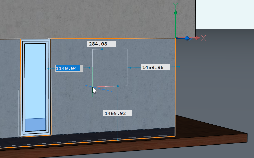

  3. Bewegen Sie den Mauszeiger über die Wand im Modelbereich und klicken Sie, wenn Sie sich an der gewünschten Position befinden.
    Anmerkung: Sie können Fenster und Türen auch einfügen, wenn Sie sich im Draufsichtmodus befinden. Weitere Informationen zum Draufsichtmodus finden Sie im Artikel Die Geschossleiste.

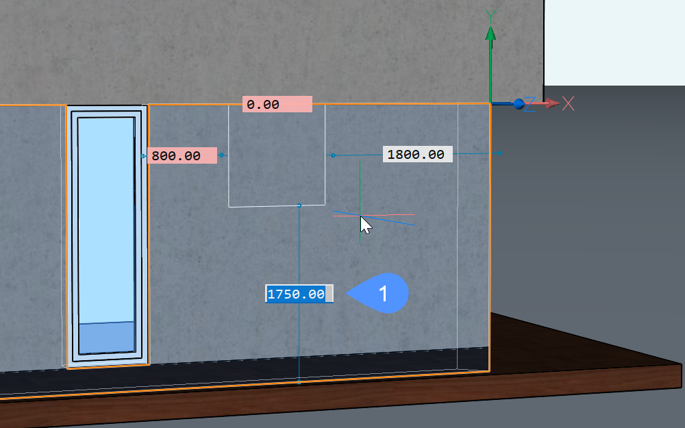

  4. Wenn die Option Dynamische Bemaßungen (DYN) aktiviert ist, stellen Sie die Fensterposition ein, indem Sie die Bemeßungen in die DYN-Felder (1) eingeben. Drücken Sie die Tab-Taste, um zwischen den einzelnen DYN-Feldern zu wechseln. Ein DYN-Feld wird rot, um anzuzeigen, dass der Abstand gesperrt ist.
  5. Drücken Sie die Eingabetaste. Das Fenster wird eingefügt.

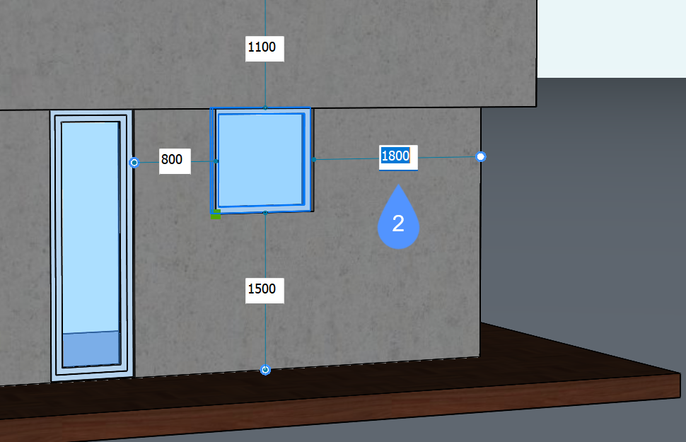

  7. (Optional) Sobald Sie ein Fenster erstellt haben, können Sie die Position anpassen, indem Sie das Fenster auswählen und dann auf die Bemaßungslinien klicken und die Bemaßungen bearbeiten (2).
