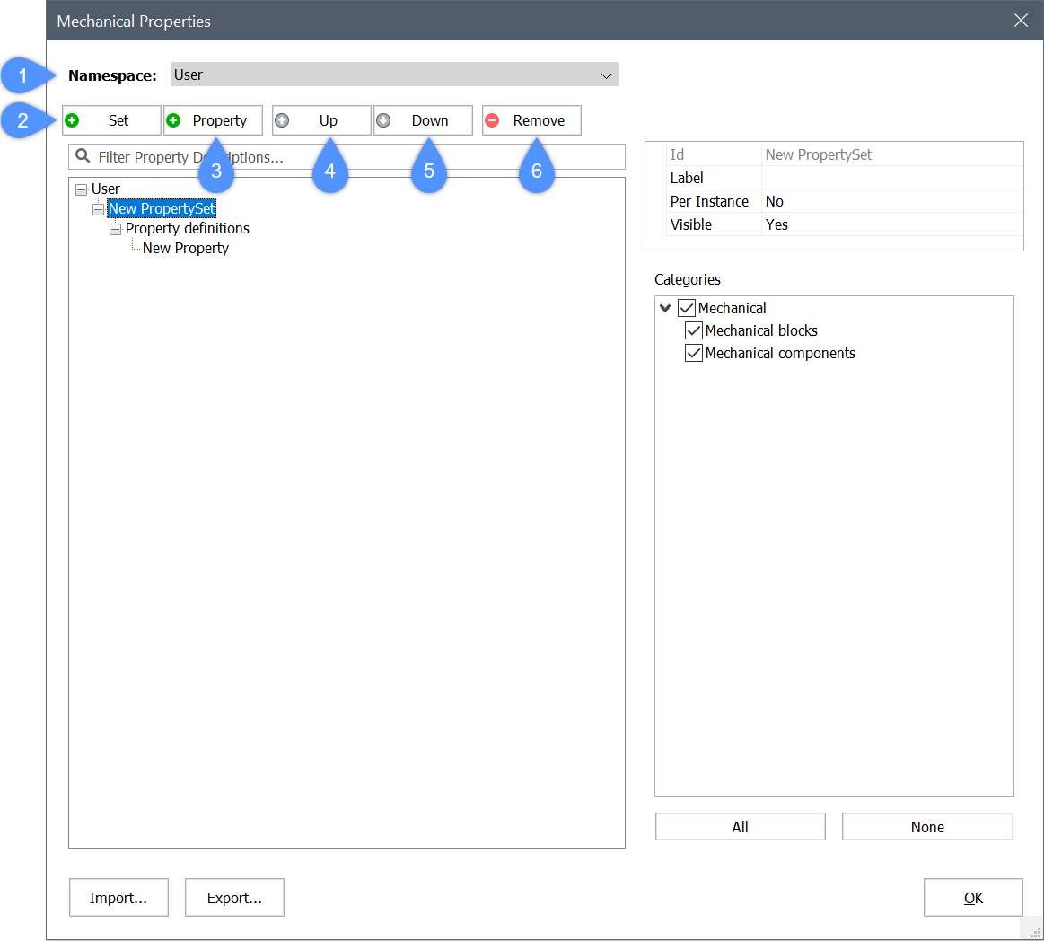

  1. Öffnen Sie den Dialog Mechanical Eigenschaften, indem Sie BMEIGENSCHAFTEN in die Befehlszeile eingeben. Die folgende Abbildung zeigt den Dialog:
    (1) Namensbereich Gruppiert Eigenschaftssätze in Namensbereichen.
    (2) Schaltfläche Eigenschaftssatz hinzufügen Erstellt einen neuen Eigenschaftssatz.
    (3) Schaltfläche Eigenschaft hinzufügen Fügt eine Eigenschaft zum aktuell ausgewählten Eigenschaftssatz hinzu.
    (4) Schaltfläche Nach oben Verschiebt die ausgewählte Eigenschaft oder den ausgewählten Wert in der Liste nach oben.
    (5) Schaltfläche Nach unten Verschiebt die ausgewählte Eigenschaft oder den ausgewählten Wert in der Liste nach unten.
    (6) Schaltfläche Entfernen Entfernt den ausgewählten Eigenschaftssatz, die Eigenschaftsdefinition oder die Wertdefinition.

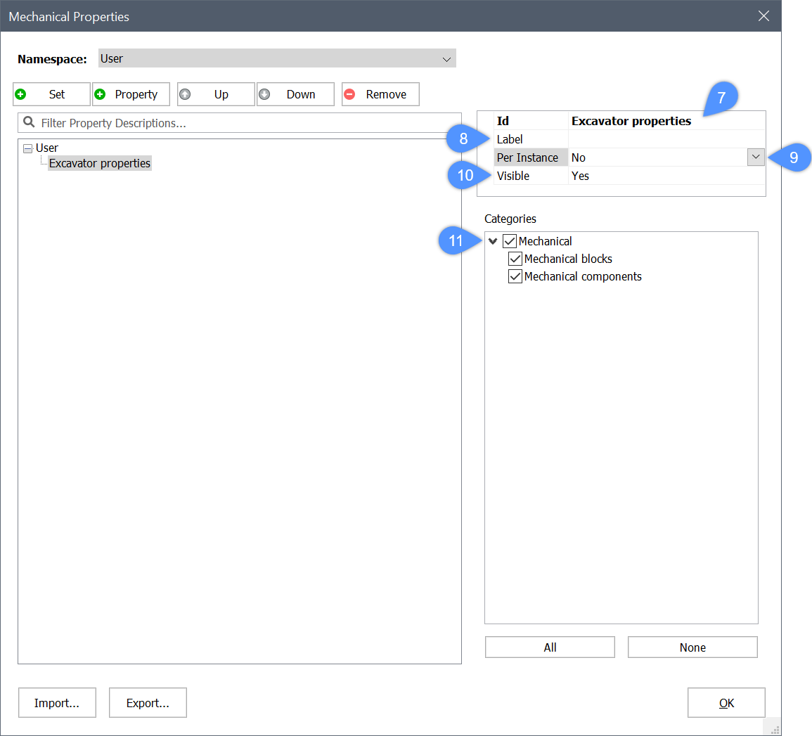

  2. Um einen benutzerdefinierten Eigenschaftssatz zu erstellen, klicken Sie auf die Schaltfläche Satz hinzufügen. Um den Eigenschaftssatz zu bearbeiten, gehen Sie wie folgt vor:
    • Geben Sie einen Namen in das Feld Id (7) ein.
    • Geben Sie einen Namen in das Feld Beschriftung (8) ein.
      Anmerkung: Der Name Beschriftung wird in der Eigenschaftsstruktur angezeigt. Wenn der Beschriftung-Name nicht definiert ist, wird der Id-Name angezeigt. Die Id muss eindeutig sein.
    • Pro Instanz (9) ermöglicht das Aktivieren/Deaktivieren benutzerdefinierter Eigenschaften pro Objekt.

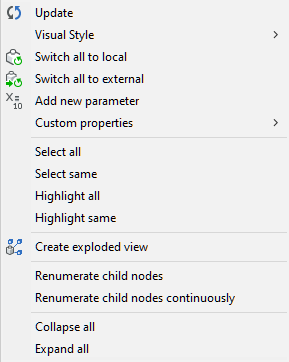

      • Öffnen Sie das Panel Mechanical Browser.
      • Wählen Sie den mechanical Hauptblock (Root) aus und öffnen Sie mit einem Rechtsklick das Kontextmenü:
      • Wählen Sie die Option Benutzerdefinierte Eigenschaften. Klicken Sie auf die Eigenschaftssätze, die Sie für den mechanical Hauptblock aktivieren möchten.

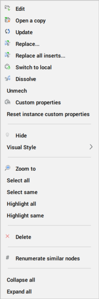

      • Wählen Sie einen eingefügten mechanical Block aus und öffnen Sie mit einem Rechtsklick das Kontextmenü:
      • Wählen Sie die Option Benutzerdefinierte Eigenschaften. Klicken Sie auf die Eigenschaftssätze, die Sie für den eingefügten mechanical Block aktivieren möchten.
    • Legen Sie fest, ob die Eigenschaften im Eigenschaftensatz im Panel Eigenschaften sichtbar sind, indem Sie die Eigenschaft Sichtbar (10) ändern.
    Wählen Sie die mechanical Block Kategorien aus, für die der Eigenschaftssatz gilt. Derzeit gibt es für mechanical Blöcke zwei Kategorien: Mechanical Komponenten und mechanical Blöcke (11).
    • Klicken Sie auf das Kontrollkästchen einer Kategorie, um alle mechanical Typen in dieser Kategorie auszuwählen.
    • Klicken Sie auf die Schaltfläche Alle, um alle mechanical Typen in allen Kategorien auszuwählen.
    • Klicken Sie auf die Schaltfläche Keine, um alle mechanical Typen in allen Kategorien zu deaktivieren.

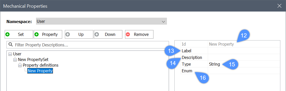

  3. Um eine Eigenschaft zum aktuell ausgewählten Eigenschaftssatz hinzuzufügen, wählen Sie zunächst einen Eigenschaftssatz aus und klicken dann auf die Schaltfläche Eigenschaft hinzufügen, um eine neue Eigenschaft hinzuzufügen.
    Um die Eigenschaft zu bearbeiten, gehen Sie wie folgt vor:
    • Geben Sie einen Namen in das Feld Id (12) ein.
    • Geben Sie einen Namen in das Feld Beschriftung (13) ein.
    • Optional können Sie eine Beschreibung in das Feld Beschreibung (14) eingeben.
    • Legen Sie den Eigenschaftstyp fest (15). Die Optionen sind die folgenden
      Boolesche: Ein EIN- oder AUS-Wert.
      Integer: eine Ganzzahl zwischen -2147483648 und 2147483647.
      Reell: eine Annäherung an eine reelle Zahl.
      Zeichenfolge: eine Folge von Zeichen, die sowohl Zahlen als auch Buchstaben sein können.
    • Sie können Aufzählungswerte definieren (16). Damit können Sie eine feste Anzahl von möglichen Werten für benutzerdefinierte Eigenschaften definieren. Diese Werte können in einer Dropdown-Liste im Eigenschaften Panel oder in den Eigenschaften des mechanical Block im Panel Mechanical Browser ausgewählt werden.
