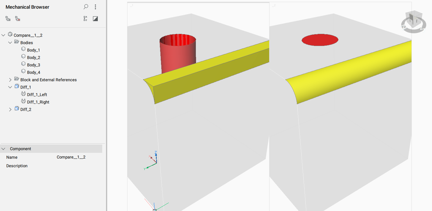

Der Befehl 3DVERGLEICH erstellt ein neues DWG-Dokument mit dem Namen Vergleich_<Datei_1>_<Datei_2>.dwg. Die verglichenen Modelle werden als externe Referenze an diese Zeichnung angehängt. Ein spezielles Layout namens Vergleich wird automatisch mit 2 Ansichtsfenstern erstellt, eines für jede Zeichnung, und veranschaulicht die Unterschiede zwischen den Zeichnungen mithilfe von Farben.
Die Anzeige wird durch die Systemvariable 3DCOMPAREMODE gesteuert. Wenn der Wert der Variablen 3DCOMPAREMODE ungleich 0 (null) ist, wird das entsprechende Modell halbtransparent, und die Unterschiede werden in verschiedenen Farben angezeigt. Über das Kontextmenü des Mechanical Browsers können bestimmte Unterschiede vergrößert werden. Jede Differenz wird mit einer individuellen Farbe angezeigt. Über das Kontextmenü des Mechanical Browsers können Sie auf einen bestimmten Unterschied zoomen.

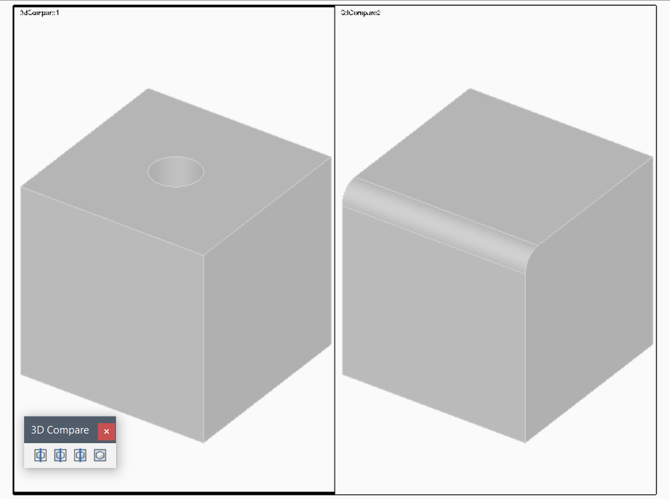

- Klicken Sie auf die Schaltfläche Linkes Ansichtsfenster (
) und/oder die Schaltfläche Rechtes Ansichtsfenster (
- Doppelklicken Sie auf eines der Ansichtsfenster.
- Verwenden Sie die Maus-/Tastaturkürzel, um die Anzeige zu steuern.
Beispiel: Vergrößern/Verkleinern oder Drehen.
Die Anzeige im anderen Ansichtsfenster wird automatisch synchronisiert. So können Sie dasselbe Teil in beiden Modellen im Detail vergleichen.

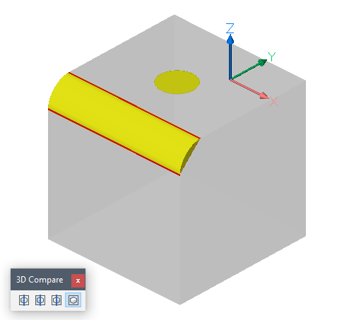

Klicken Sie auf die Werkzeugschaltfläche Einzelnes Ansichtsfenster (
Die Unterschiede im Modelbereich werden angezeigt.
