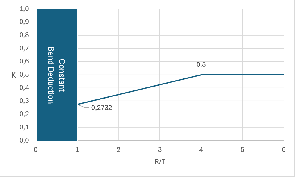

Um den K-Faktor für ein Blechbauteil zu ändern, wählen Sie den Stammknoten im Mechanical Browser aus und geben Sie einen Wert in das Feld K-Faktor ein. Der Wert muss im Bereich [0, 1] liegen, da die neutrale Oberfläche innerhalb des Blechbauteils liegt. In BricsCAD ist der K-Faktor für einen Biegeradius gleich der Materialstärke (R/T = 1) definiert. Um den Wert von K-Faktor für einen beliebigen Biegeradius zu berechnen, verwendet BricsCAD verwendet ein spezielles Interpolationsverfahren, das sich für industrielle Blechkonstruktionen bewährt hat und den Biegeabzug besser berücksichtigt. Das folgende Bild zeigt die Interpolationsstrategie: für R/T < 1 erfolgt die lineare Interpolation zwischen 0 und 0,27324, für 1 < R/T < 4 wird der K-Faktor linear zwischen 0,27324 und 0,5 interpoliert und wenn R/T größer ist als 4 ist der K-Faktor konstant und beträgt 0,5. Physikalisch bedeutet dies, dass die Materialstreckung vernachlässigt wird, wenn der Biegeradius viel größer als die Stärke ist (mindestens 4-mal größer).

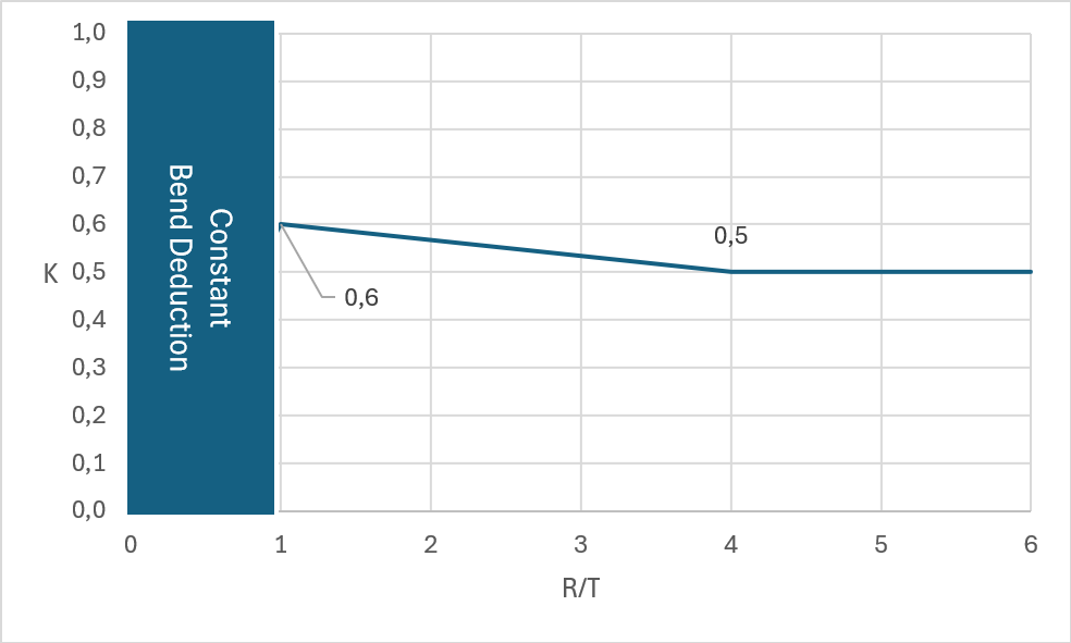

Der einzige K-Faktor-Parameter, den Sie im Mechanical-Browser steuern können, ist für R/T=1. Das heißt, wenn Sie den Wert auf 0,6 setzen, führt das Interpolationsregel zu folgendem Ergebnis:
Bild: Der variierende K-Faktor im Browser führt zur folgenden effektiven Kurve.
Das besondere Merkmal der Kurve besteht darin, dass bei Variation von R im Bereich von (0, T] die entfaltete Länge L1 + L2 + BA gleich bleibt, z. B. unter Aufrechterhaltung eines konstanten Biegeabzugs. Dies spiegelt die Tatsache wider, dass Radien, die kleiner als die Materialstärken sind, eher aus konstruktiven Gründen als zur Modellierung des technischen Prozesses verwendet werden, da der Werkzeugradius beim Biegen normalerweise größer oder gleich der Materialstärke ist.
