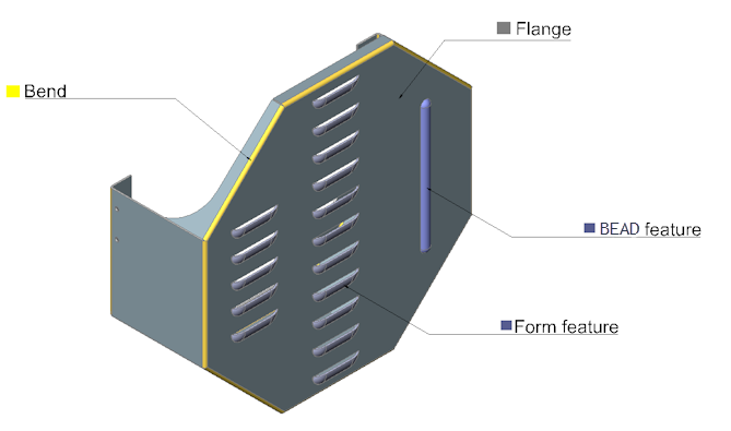

Features sind intelligente Gruppen von Flächen in einem 3D-Bauteil. Jedes Feature behält eine spezifische räumliche und parametrische Beziehung zwischen seinen Flächen und einigen angrenzenden Flächen bei. Mit den Features können Sie die Konstruktionsabsicht in das Modell integrieren. Die Features werden automatisch durch eine bestimmte geometrische Operation erstellt, die Sie anwenden. Die folgenden Bilder zeigen die Blech-Features in BricsCAD:
Beispiel 1 von Blechkonstruktion-Features
Beispiel 2 von Blechkonstruktion-Features

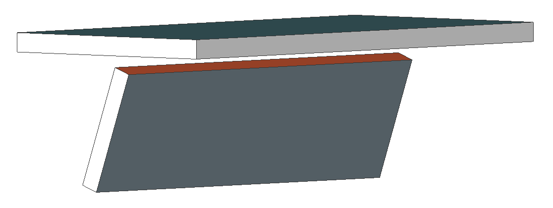

Ein T-Verbindung-Feature besteht aus einer Stärken-Fläche einer einzelnen Lasche, die sich in der Nähe einer Fläche einer anderen Lasche befindet. Normalerweise geht eine T-Verbindung der Erstellung einer T-Zunge voraus.
Zur Verdeutlichung ist die Verbindungslücke im Bild unten absichtlich ziemlich groß.
Verbindung-Features werden durch die Befehle BKLASCHEKANTE, BKVERBINDUNGERZ und BKLASCHEVERB erstellt.
T-Verbindung-Features werden durch die Befehle BKVERBINDUNGERZ und BKLASCHEVERB erstellt.

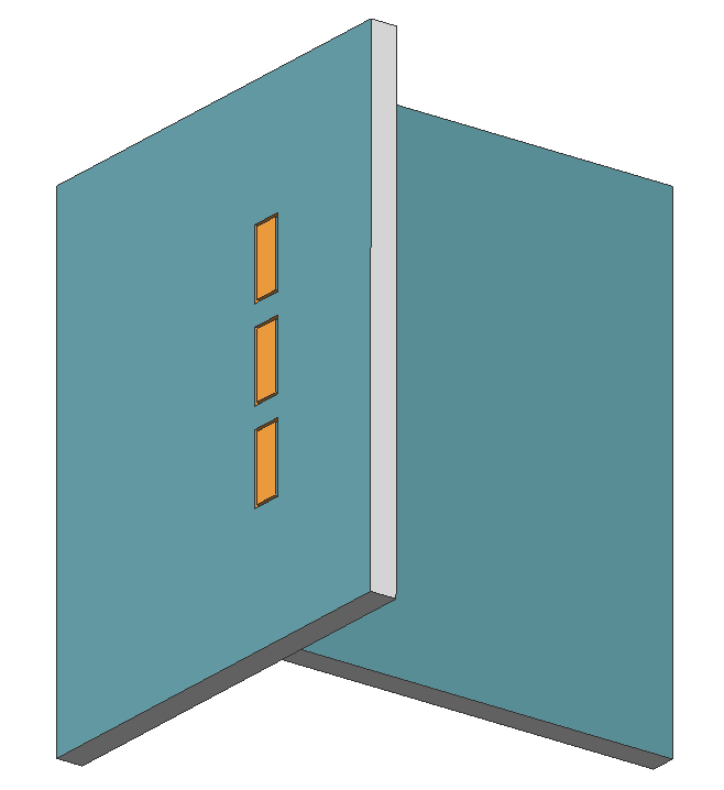

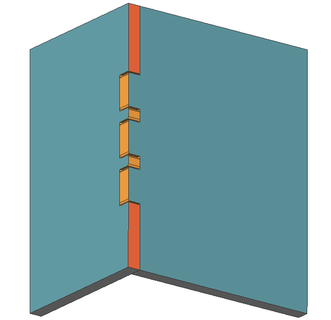

Zunge und T-Zunge
Beide Features werden verwendet, um 2 Laschen zu verbinden und deren gegenseitige Verschiebung einzuschränken.
Zunge- und T-Zunge-Features werden mit dem Befehl BKZUNGEERZ erstellt.
| Laschen Feature | T-Zunge-Feature |

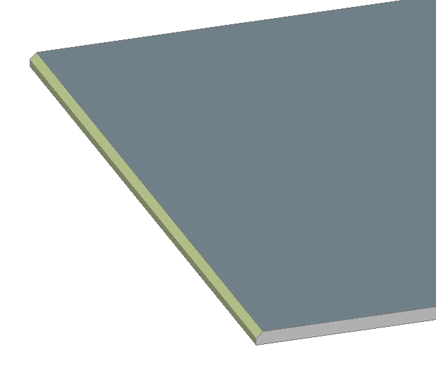

Abschrägung
Abschrägung-Features stellen Fasen auf Stärken-Flächen von Blechtbaueilen dar. Sowohl geneigte als auch orthogonale Flächen definieren ein Abschrägung-Feature. Abschrägung-Features müssen ausschließlich von eine einzige Lasche genutzt werden und dürfen nicht an Biegung-Features angrenzen.
Abschrägung-Features können vom Befehl BKKONVERT erkannt oder gelöscht werden und werden vom Befehl BKABWICKELN unterstützt.
