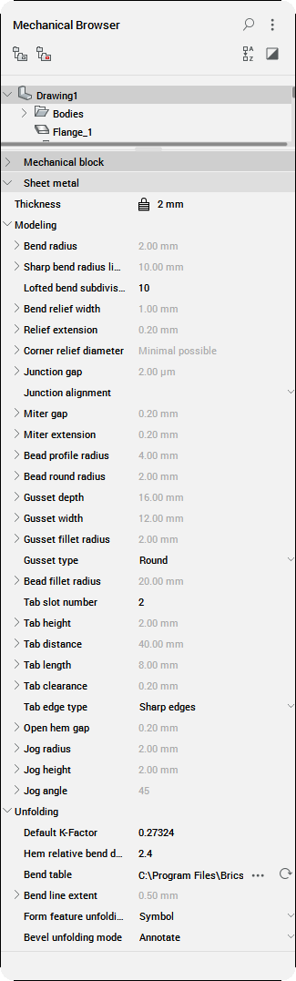

Das Panel Mechanical Browser steuert globale Eigenschaften und objektspezifische Einstellungen von Blechbauteilen, sodass Sie das Verhalten der Blechbauteile anpassen und verfeinern können.
Beim Arbeiten mit Blechteilen werden durch Klicken auf den Stammknoten im Panel Mechanical Browser die Eigenschaften der gesamten Zeichnung angezeigt. Manchmal werden diese Eigenschaften als globaler Blechkonstruktionskontext bezeichnet, der der Zeichnung zugeordnet ist, wobei jedes Blechbauteil standardmäßig diesen Kontext hat.
Weitere Informationen zur Bearbeitung von Blechbauteilen über das Panel Mechanical Browser finden Sie im Artikel Mechanical Browser für Blechkonstruktion.
Globale Eigenschaften
Globale Eigenschaften Beschreibung
Objekthöhe Globale Blechmaterialstärke.
Biegeradius Standardradius von Biegung-Features; es kann auch pro Biegung geändert werden.
  • Typ: entweder Stärkenverhältnis oder Absolutwert.
  • Wert: entweder Verhältnis oder Wert.
Scharfe Biegeradius Begrenzung Maximaler Biegeradius, der als scharfe (normale) Biegung gilt. Wird in den Befehlen BKKONVERT und BKAUSKLINKERZ verwendet, um zwischen regulären und ausgeformten Biegungen zu unterscheiden.
Ausgeformte Biegung Unterteilungen Legt die Standardanzahl der Unterteilungen für abgewickelte ausgeformte Biegungen fest.
Biegeausklinkungs Breite Breite des Schnitts in der Nähe einer einzelnen Biegung.
Ausklinkungs Verlängerung Größe der Biege- oder Eckausklinkungserweiterung
Eckausklinkungs Durchmesser Der Standard-Durchmesser einer kreisförmige Eckausklinkung
Typ: minimal möglicher oder absoluter Wert.
Verbindungs Lücke Spalt zwischen 2 benachbarten Laschen.
Verbindungs Ausrichtung Steuern Sie die Ausrichtung von Verbindungsflächen mit den entsprechenden Eckausklinkungflächen.
  • Verbindungsausrichtung: aktiviert oder deaktiviert
    Aktiviert
    Deaktiviert
Gehrungslücke Lücke zwischen den Stärkenflächen einer Lasche oder der angrenzenden Biegung beim Teilen, siehe BKTEILEN.
Gehrungserweiterung Steuern Sie den Tiefenschnitt einer angrenzenden Lasche im Falle einer Laschenteilung.
Sickenprofilradius Radius eines Werkzeugs, das die Sicke erzeugt.
Sickenrundungsradius Radius der Verrundung zwischen der Lasche und einer Sicke.
Sickenverrundungsradius Radius der Verrundung der Sicken-Kontrollkurve. Siehe Arbeiten mit Form- und Sicken-Features.
  • Typ: entweder Profilradiusverhältnis oder Absolutwert.
  • Wert: numerischer Wert.
Lasche Schlitz Anzahl Definiert die Anzahl der Zungenschlitze.
Zungenhöhe Definiert die Zungenhöhe.
Zungenabstand Definiert den Zungenabstand.
Zungenlänge Definiert die Zungenlänge.
Zungenfreiraum Definiert den Zungenfreiraum.
Laschen Kanten Typ Steuert den Typ der Zungenkante.
  • Scharfe Kanten: Zungenkanten sind scharf.
  • Runde Kanten: Zungenkanten sind rund. Typ und Wert des Sickenrundungsradius müssen definiert werden.
  • Kanten fasen: Die Kanten der Zunge werden gefast. Typ und Wert des Zungenfasenabstand müssen definiert werden.
Öffnen Bördel-Lücke Definiert die Bördel-Lücke.
Knick-Radius Definiert den Knick-Radius.
Knick-Höhe Definiert die Knick-Höhe.
Knick-Winkel Definiert den Wert des Knick-Winkels.
Abwicklung Parameter für die entfaltete Darstellung.
Standard K-Faktor K-Faktor für Biegeradius gleich der Stärke.
Biegeabzugwert relativ zur Bördelung Definiert den Biegeabzug relativ zur Stärke, der beim Entfalten von Bördelung-Features verwendet wird.
Biege Tabelle Zeigen Sie den Dialog Öffnen für Biegetabellen im CSV-Dateiformat an.
Biegelinien Erweiterung Steuern, wie weit sich eine Biegelinie über die Abwicklungsgrenze hinaus erstreckt (null und negative Werte sind zulässig).
Form Feature Abwicklungs Modus Steuern Sie das Aussehen von Form-Features in der abgewickelten Darstellung.
  • Beibehalten: behält die 3D-Darstellung des Form-Features bei.
  • Entfernen: Form-Features vollständig aus der entfalteten Darstellung entfernen.
  • Projekt: Projizieren Sie alle Kanten von Form-Features als 2D-Objekte.
  • Kontur: Projizieren Sie nur die Kontur von Form-Features als 2D-Objekte.
  • Symbol: Platzieren Sie 2D-Symbole an den Einfügepunkten in entfalteter Darstellung.
  • Projekt ohne Mittenmarkierung: Projizieren Sie alle Kanten von Form-Features als 2D-Objekte ohne Mittelmarkierung.
  • Kontur ohne Mittelmarkierung: Projizieren Sie nur die Kontur von Form-Features als 2D-Objekte ohne Mittelpunktmarkierung.
Abschrägung-Abwicklungsmodus Steuern Sie den Abschrägung-Abwicklungsmodus (siehe Artikel Arbeiten mit Abschrägungen)
  • Beibehalten: Behält alle Abschrägung-Features bei, wie sie sind.
  • Entfernen: Alle Abschrägung-Features werden entfernt.
  • Beschriften: Jedes Abschrägung-Feature wird entfernt und die Kante wird beschriftet. Dieser Modus wird empfohlen.

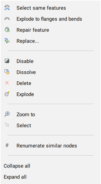

Laschen-Feature Klicken Sie mit der rechten Maustaste auf ein Laschen-Feature:
Umklappen: Tauscht die Seiten einer ausgewählten Lasche so, dass die Referenzflächen auf der anderen geometrischen Seite der Lasche liegen. Dieser Vorgang verschiebt die Lasche um seine Stärke, um die Position der Referenzfläche beizubehalten.
Biegungs Feature Klicken Sie mit der rechten Maustaste auf ein Biegung-Feature:
  • Wechseln zu Eckverbindung: Wechseln Sie zu einem Typ von Verbindung-Feature mit einer Lücke zwischen benachbarten Laschen.
  • Zur Lasche wechseln: Wechseln Sie zur Lasche-Feature.
  • Umschalten zu einer ausgeformten Biegung: Wechseln Sie zu einem ausgeformten Biegung.

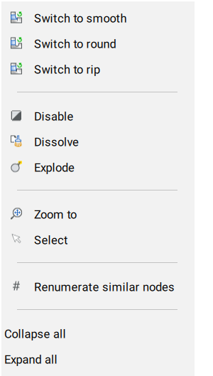

Biegeausklinkung-Feature Klicken Sie mit der rechten Maustaste auf das Biegeausklinkung-Feature:
Umschalten auf Glatt/Rund/Schlitz: Schaltet eine Biegeausklinkung auf den ausgewählten Feature-Typ um.

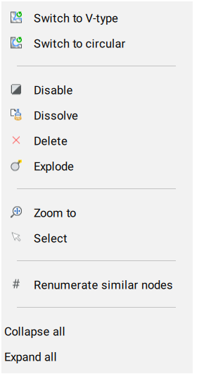

Eckausklinkung-Feature Klicken Sie mit der rechten Maustaste auf das Eckausklinkung-Feature:
Umschalten zu V-Typ/kreisförmigen: Wechseln Sie ein Eckausklinkung-Feature zum ausgewählten Feature-Typ.

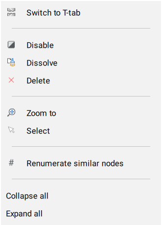

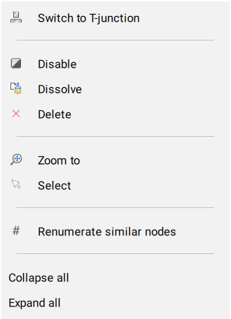

Verbindungs Feature Klicken Sie mit der rechten Maustaste auf das Verbindung-Feature:
  • Wechseln zu Biegung: Wechseln Sie zu einer Biegung-Feature.
  • Zu Rippe wechseln: Wechseln Sie zu einem Rippen-Feature.

Form-Feature Klicken Sie mit der rechten Maustaste auf ein Form-Feature:
  • Gleiche Features auswählen: Wählen Sie alle Form-Features desselben Typs im Modell aus.
  • Laschen und Biegungen auflösen: Explodieren Sie ein Form-Feature in eine Reihe von Laschen und Biegungen, falls möglich.
  • Feature reparieren: Berechnen Sie den Einfügepunkt eines Form-Features neu.
  • Ersetzen...: Zeigt den Dialog Öffnen an, um ein Ersatz-Form-Feature auszuwählen.
Laschen Feature Klicken Sie mit der rechten Maustaste auf ein Zunge-Feature:
  • Wechseln zu Biegung: Konvertieren Sie ein Zunge-Feature in ein Biegung-Feature
  • Wechseln zu Verbindung: Wandeln Sie ein Zunge-Feature in ein Verbindung-Feature um
