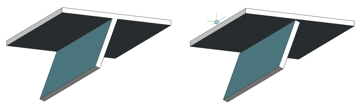

Alternativ können Sie anstelle einer T-förmige harten Kante zwischen 2 Laschen ein T-Verbindung-Feature erstellen (Bild links):
- Bewegen Sie den Mauszeiger über eine harte Kante zwischen den Laschen und klicken Sie im Menü Quad auf das Werkzeug Verbindung erstellen (
) oder führen Sie einen der folgenden Schritte aus:- Klicken Sie auf die Werkzeugschaltfläche Verbindung erstellen (
) in der Multifunktionsleiste-Registerkarte Blechkonstruktion. - Wählen Sie Verbindung erstellen im Menü Blechkonstruktion | Verbindung.
- Geben Sie BKVERBINDUNGERZ in die Befehlszeile ein.
- Wählen Sie eine harte Kante.

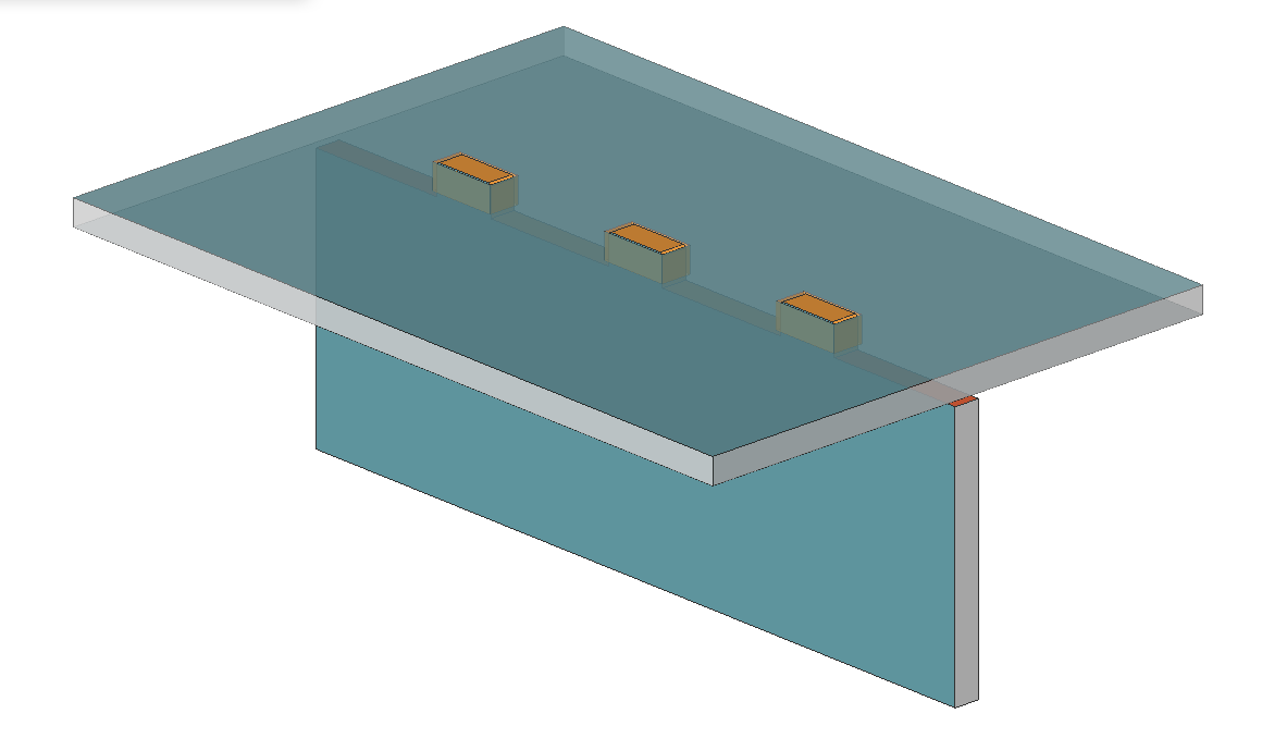

Erstellen einer Reihen-T-Zunge
Im Gegensatz zu einzelnen T-Zungen haben Reihen-T-Zungen mehrere Schlitze.
- Bewegen Sie den Mauszeiger über eine T-Verbindungsfläche und klicken Sie auf das Werkzeug Erzeuge Reihen-Zungen (
) im Quad oder führen Sie einen der folgenden Schritte aus:- Klicken Sie auf die Werkzeugschaltfläche Erzeuge Reihen-Zungen (
) in der Multifunktionsleiste-Registerkarte Blechkonstruktion. - Wählen Sie Erzeuge Reihen-Zungen im Menü Blechkonstruktion | Zunge.
- Geben Sie BKZUNGEERZ in die Befehlszeile ein.Sie werden aufgefordert: Wähle Verbindung, um eine Einzel-Zunge zu erstellen, oder [Array]: Wählen Sie die Option Reihe.
- Wählen Sie eine T-Verbindungsfläche aus.
