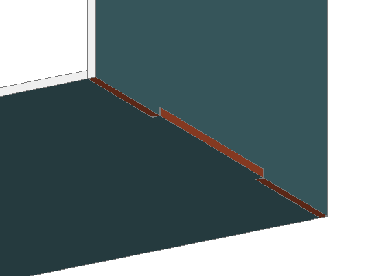

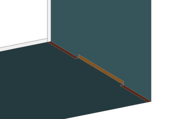

Erstellen einer einzelnen Zunge
Eine einzelne Zunge wird standardmäßig durch den Befehl BKZUNGEERZ erstellt. Diese Funktion hat nur einen einzigen Schlitz.
- Führen Sie einen der folgenden Schritte aus:
- Bewegen Sie den Mauszeiger über eine Verbindungsfläche und klicken Sie auf das Werkzeug Einzelne Zunge erstellen (
) im Quad. - Klicken Sie auf die Werkzeugschaltfläche Einzelne Zunge erstellen (
) in der Multifunktionsleiste-Registerkarte Blechkonstruktion. - Wählen Sie Einzelne Zunge erstellen im Menü Blechkonstruktion.
- Geben Sie BKZUNGEERZ in die Befehlszeile ein.Sie werden aufgefordert: Wähle Verbindung, um eine Einzel-Zunge zu erstellen, oder [Reihe]:

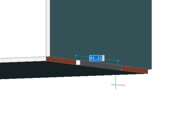

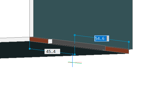

- Wählen Sie eine Verbindungsfläche aus.Sie werden aufgefordert: Sie werden aufgefordert: Länge der Zunge eingeben oder [Zentraler punkt]:
- Definieren Sie die Länge der Zunge.Eine Zunge wird symmetrisch zu einem zentralen Punkt platziert. Geben Sie Werte in die dynamische Eingabefelder für die Länge ein, um die Länge einer Zunge zu definieren.
- Wählen Sie die Option Zentraler Punkt, um die Zunge zu positionieren.Sie werden aufgefordert: Wählen Sie den Mittelpunkt oder [Länge]:2 Zungengesteuerte dynamische Bemaßungen werden verwendet, um eine Zunge relativ zu einer Verbindung zu erstellen:
- Wählen Sie die Option Länge, um die Länge anzugeben, oder drücken Sie die Eingabetaste um den Befehl zu beenden.

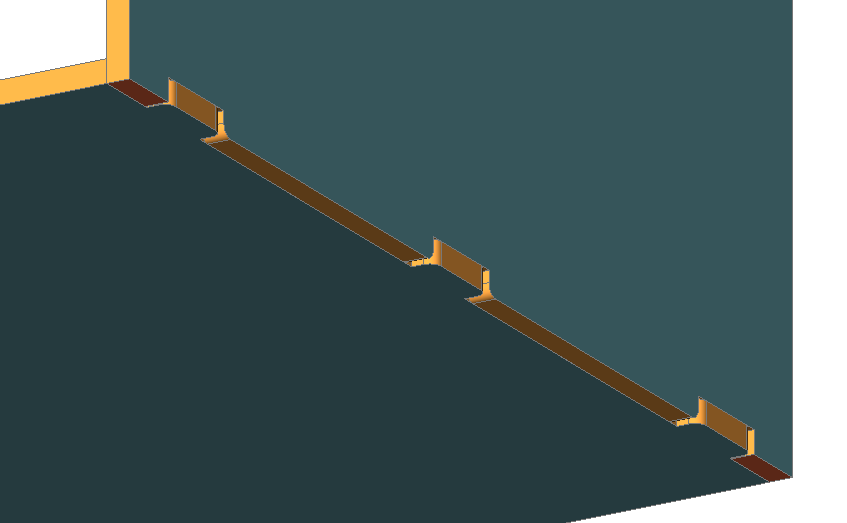

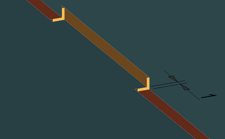

Erstellen einer Reihen-Zunge
Ein Reihen-Zunge-Feature hat im Gegensatz zu einzelne Zungen mehrere Schlitzen.
- Führen Sie einen der folgenden Schritte aus, um eine Reihen-Zunge zu erstellen:
- Bewegen Sie den Mauszeiger über eine Verbindungsfläche und klicken Sie auf das Werkzeug Erzeuge Reihen-Zungen (
) im Quad. - Klicken Sie auf die Werkzeugschaltfläche Erzeuge Reihen-Zungen (
) in der Multifunktionsleiste-Registerkarte Blechkonstruktion. - Wählen Sie Erzeuge Reihen-Zungen im Menü Blechkonstruktion.
- Wählen Sie die Option Reihe.Sie werden aufgefordert: Verbindung oder eine gekrümmte harte Kante wählen, um eine Reihen Zunge zu erstellen, oder [Einzelne Zunge/auswahl-optionen (?)]:
- Wählen Sie eine Verbindungsfläche aus.Sie werden aufgefordert: Konfiguration der Lasche akzeptieren oder [lasche Umklappen/schlitz Anzahl/ABstand/Länge/Rundungs radius/Fasen abstand/AKzeptieren] <AKzeptieren>:

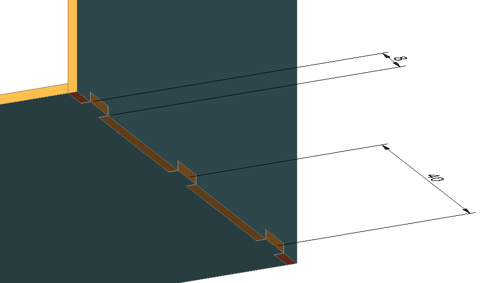

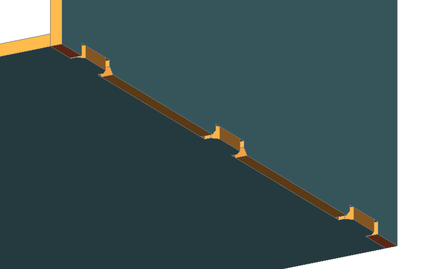

- Sie können Optionen verwenden, um das Erscheinungsbild einer Reihen-Zunge zu ändern (siehe Beispiel unten).
- Schlitz-Anzahl = 3 - Beachten Sie, dass das Bild nicht symmetrisch ist. Wenn Sie auf die Option Umklappen klicken, erscheinen 3 Schlitze auf der anderen Seite der Verbindung.
- Länge = 8 - die Länge der Schlitz.
- Abstand = 40 - die Abstand zwischen den Schlitzmitten.
- Ändern Sie den Rundungsradius und den Fasenabstand, um die Abrundungen und Fasen für die Kanten zu definieren.Tip: Wenn Sie Abrundungen oder Fasen versehentlich festlegen, verwenden Sie Nullwerte, um sie zu deaktivieren.
- Wenn Sie alle Optionen festgelegt haben, wählen Sie Akzeptieren oder drücken Sie die Eingabetaste, um die Zunge zu erstellen und den Befehl zu beenden.

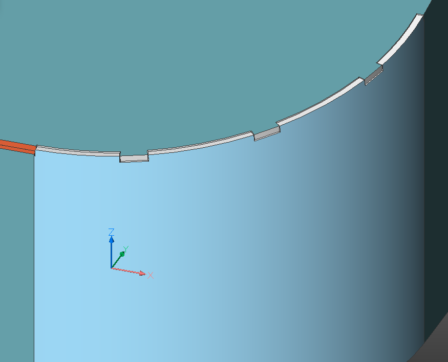

Erstellen einer gekrümmte Reihen-Zunge
Dieser Fall ähnelt der Erstellung einer geraden Reihen-Zunge, aber die Zungen werden entlang eines gekrümmten Pfads platziert.
- Führen Sie einen der folgenden Schritte aus, um eine gekrümmte Reihen-Zunge zu erstellen:
- Bewegen Sie den Mauszeiger über eine gekrümmte harte Kante und klicken Sie auf das Werkzeug Erzeuge Reihen-Zungen (
- Geben Sie BKZUNGEERZ in die Befehlszeile ein.Sie werden aufgefordert: Verbindung oder eine gekrümmte harte Kante wählen, um eine Reihen Zunge zu erstellen, oder [Einzelne Zunge/auswahl-optionen (?)]:
- Wählen Sie eine gekrümmte harte Kante aus.

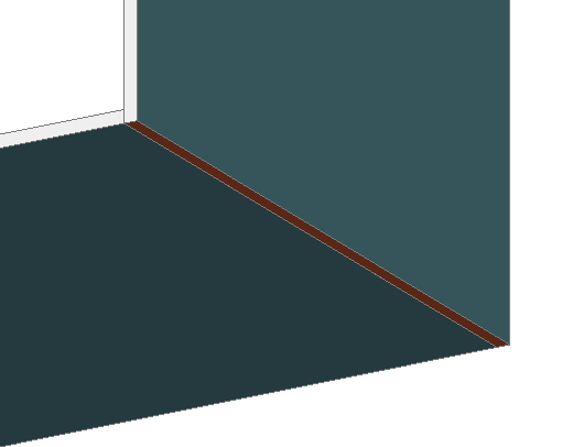

Zungen löschen
Verwenden Sie den Befehl BKLÖSCH, um Zungen zu löschen (gilt nicht für gekrümmte). Anstelle der Zungen wird ein Verbindungsfeature erstellt.
Explodierende Zungen
Verwenden Sie den Befehl BKEXPLOSION, um eine Verbindung mit Zungen in eine Reihe von Zungen-Features aufzulösen. Die Zungengeometrie bleibt gleich und ihre Flächen werden auf mehrere Verbindung-Features verteilt.
| Ursprünglich Zunge-Feature | Ergebnis der Löschung | Ergebnis der Explosion |
