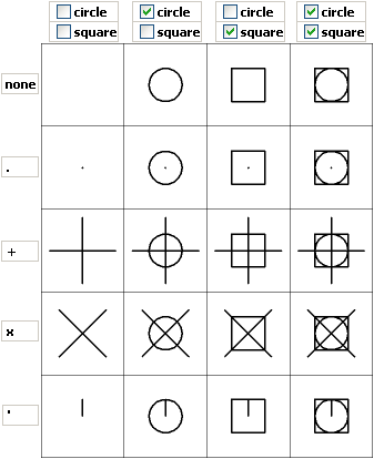

Da Punkte dimensionslos sind, sollte ein einzelnes Pixel die (nahezu) korrekte Darstellung auf dem Bildschirm sein. Dies ist jedoch kaum sichtbar, insbesondere bei einer komplexen Zeichnung. Daher können Sie zwischen vielen möglichen Darstellungsarten wählen, die durch die Systemvariable PDMODE (Punkt Anzeige Modus) festgelegt werden:
Die Größe des Punktdarstellungsstils wird über die Systemvariable PDSIZE (Punkt Anzeige Größe) gesteuert. Bei PDSIZE=0 beträgt die Größe der Punktanzeige 5% der Bildschirmgröße.
Note: Wenn das PDSIZE=0 (Null) ist, verwenden Sie den Befehl REGEN, um die Größe der Anzeige der Punkte auf 5 % der Bildschirmgröße nach dem Vergrößern oder Verkleinern zu ändern.
