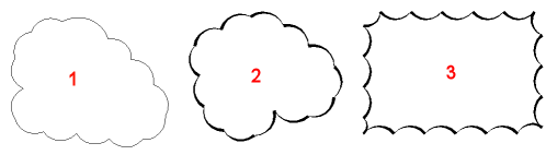

Eine Revisionswolke ist eine geschlossene oder offene Polylinie, die aus Bögen erstellt ist. Revisionswolken werden zum Überprüfen oder Redlining verwendet, um die Teile der Zeichnung anzuzeigen, die angepasst oder beschriftet werden müssen.
Revisionswolken: 1. Normal 2. Kalligraphie 3. Umgekehrte Kalligrafie (basierend auf einem Rechteck).
