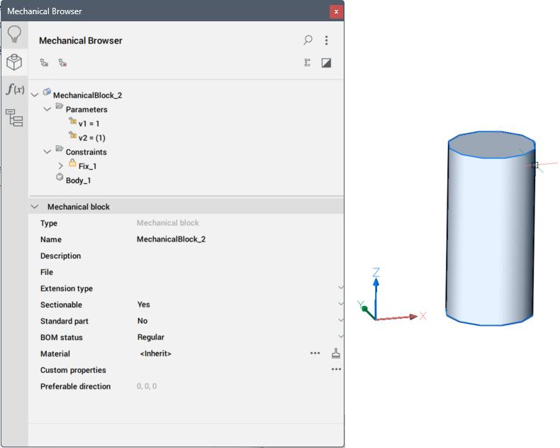

Wenn eine parametrischer mechanical Block in ein Modell eingefügt wird, können Sie die Parameter entweder im Mechanical Browser oder im Panel Eigenschaften bearbeiten.
Die mechanical Block Einfügung wird sofort entsprechend dem neuen Wert eines Parameters aktualisiert. Bitte beachten Sie, dass dies die Definition des parametrischen mechanical Blocks, der eine separate Zeichnungsdatei ist, nicht verändert. Infolgedessen können mehrere Einfügungen desselben parametrischen mechanical Blocks im selben Modell vorhanden sein, wobei jeder ihrer Parameter unterschiedliche Werte aufweisen kann:
Um einen Parameter im Mechanical Browser zu bearbeiten
  1. Erweitern Sie den Knoten Parameter des mechanical Block.
  2. Wählen Sie den Parameter.
  3. Geben Sie im Abschnitt Parameter einen neuen Wert in das Feld Ausdruck ein.
So bearbeiten Sie einen Parameter im Panel Eigenschaften
  1. Wählen Sie den mechanical Block in der Zeichnung aus.
  2. Erweitern Sie die Einstellungsgruppe Parameter.
  3. Geben Sie einen neuen Wert für einen der verfügbaren Parameter ein.

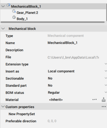

Sie können einem mechanical Block ein technisches Material zuweisen. Wenn einem mechanical Block kein Material zugewiesen ist, übernimmt er das Material seines übergeordneten mechanical Blocks. Wenn dem übergeordneten mechanical Block kein Material zugewiesen ist, wird das Material des nächstgelegenen mechanical Block verwendet. Dadurch kann allen mechanical Blöcken, die einen gemeinsamen übergeordneten Block haben, dasselbe Material zugewiesen werden.
  1. Wählen Sie den mechanical Hauptblock im Mechanical Browser.
  2. Wählen Sie die Eigenschaft Material, und drücken Sie die Schaltfläche Durchsuchen ().
  3. Wählen Sie im Dialog Technische Materialien ein Material entweder aus der Liste In Projekt oder der Liste In zentraler Datenbank.
    Materialien, die aus In zentraler Datenbank ausgewählt werden, werden automatisch in die Datenbank In Projekt kopiert.
  4. Klicken Sie auf die Schaltfläche OK, um dem mechanical Block das ausgewählte Material zuzuweisen.
Das Material von mechanical Block entfernen:
  2. Wählen Sie die Material Eigenschaft aus und drücken Sie die Material leeren Schaltfläche ().
Einfügen eines mechanical Block mit einem technischen Material:
Wenn Sie einen mechanical Block in ein Modell einfügen, werden alle seine Materialien in die Materialbibliothek des Modells kopiert. Wenn im Zielmodell bereits ein Material mit demselben Namen vorhanden ist, wird stattdessen dieses Material verwendet. Dadurch werden die Eigenschaften des Materials im Zielmodell verwendet. Dies ersetzt die Eigenschaften des Materials aus dem eingefügten mechanical Block.
Anmerkung: Materialien, die in die Dokument Materialbibliothek kopiert werden, können nicht durch Rückgängig-Operationen gelöscht werden.

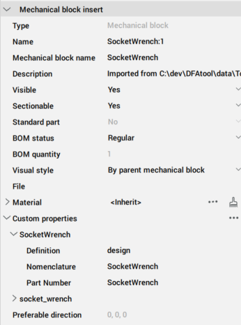

Zuweisen von benutzerdefinierten Eigenschaften zu mechanical Blöcken
Sie können benutzerdefinierte Eigenschaften den mechanical Blöcken und mechanical Block Einfügungen zuweisen. Ähnlich wie bei den benutzerdefinierten BIM-Eigenschaften werden die benutzerdefinierten mechanical Block Eigenschaften in Eigenschaftssätze gruppiert, die den Gruppen im Mechanical Browser oder im Panel Eigenschaften entsprechen. Ein Eigenschaftssatz enthält Eigenschaftsdefinitionen, die den Namen und den Typ dieser benutzerdefinierten Eigenschaft definieren. Sie können auch vordefinierte Werte für eine bestimmte benutzerdefinierte Eigenschaft hinzufügen.
Eigenschaftensätze sind standardmäßig für alle mechanical Blöcke im Dokument anwendbar. Sie können zum Beispiel einen Eigenschaftssatz mit der benutzerdefinierten Eigenschaft "Bauteilnummer" definieren, und diese Eigenschaft wird für jedes Bauteil im Modell angezeigt. Wenn ein mechanical Block mit dieser Eigenschaft in ein anderes Dokument eingefügt wird, erscheint die Eigenschaft auch für alle mechanical Blöcke in diesem Dokument. Um dies zu vermeiden, können Sie Eigenschaftssätze pro Instanz verwenden. Diese Eigenschaftssätze werden nur auf bestimmte mechanical Blöcke angewendet. Um einen Eigenschaftssatz pro Instanz für ausgewählte mechanical Blöcke zu aktivieren oder zu deaktivieren, verwenden Sie das Kontextmenü des Mechanical Browsers.
Mechanical Block Einfügungen erben die benutzerdefinierten Eigenschaften ihres zugehörigen mechanical Blocks. Sie können jedoch jede benutzerdefinierte Eigenschaft einer Instanz nach Belieben ändern. Diese Änderungen werden nur auf ausgewählte mechanical Block-Instanzen angewendet und haben keine Auswirkungen auf andere Instanzen oder den mechanical Block selbst. Um die Eigenschaften eines mechanical Blocks zu ändern, müssen Sie den entsprechenden mechanical Block öffnen und seine Eigenschaften ändern, indem Sie den Stammknoten im Mechanical Browser auswählen.
So ändern Sie die Eigenschaften von mechanical Blöcken:
  1. Wählen Sie den mechanical Block im Mechanical Browser.
  2. (Optional) Konfigurieren Sie bei Bedarf die verfügbaren benutzerdefinierten Eigenschaften:
    • Rufen Sie den Befehl BMEIGENSCHAFTEN über das Multifunktionsleiste oder die Befehlszeile auf
    • Wählen Sie die Option Benutzerdefinierte Eigenschaften aus, und drücken Sie die Schaltfläche Durchsuchen ().
  3. (Optional) Aktivieren Sie bei Bedarf instanzbezogene Eigenschaftssätze für diesen mechanical Block:
    • Klicken Sie mit der rechten Maustaste auf den Stammknoten im Browser und wählen Sie dann im Untermenü Benutzerdefinierte Eigenschaften die gewünschten Eigenschaftssätze aus.
  4. Wählen Sie eine erforderliche Eigenschaft aus und geben Sie einen neuen Wert ein oder wählen Sie einen.
So ändern Sie Instanzeigenschaften der obersten Ebene:
  1. Wählen Sie die mechanical Block-Instanz im Mechanical Browser aus.
    • Wählen Sie die Eigenschaft Benutzerdefinierte Eigenschaften aus, und drücken Sie die Schaltfläche Durchsuchen ().
    • Klicken Sie mit der rechten Maustaste auf den entsprechenden Knoten im Browser und wählen Sie dann im Untermenü Benutzerdefinierte Eigenschaften die erforderlichen Eigenschaftssätze aus.
