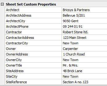

Benutzerdefinierte Plansatz-Eigenschaften:

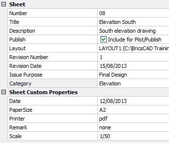

Planeigenschaften und benutzerdefinierte Planeigenschaften:
