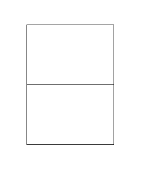

  2. Erstellen Sie die Objekte des Blocks. In diesem Fall wird ein einfaches rechteckiges Symbol verwendet. Siehe Bild unten:

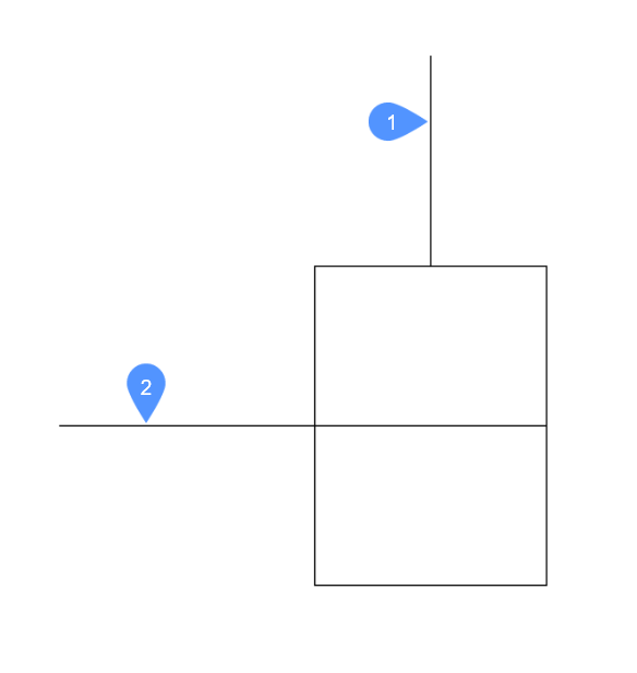

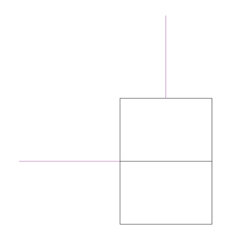

  3. Erstellen Sie die Objekte, die als Referenzkurven verwendet werden sollen, wie in dem Bild unten. In diesem Fall werden die mit 1 und 2 markierten Zeilen hinzugefügt und im nächsten Schritt verwendet.
  4. Definieren Sie die Referenzkurven. Diese Kurven sind nicht Teil der Detailkurven, sondern werden als Referenz für die Einfügung verwendet (d. h. Referenzkurven).
    Die Linien, die mit 1 und 2 markiert sind (aus dem vorherigen Schritt), werden mit dem Befehl REFERENZKURVEN in Referenzkurven umgewandelt. Dieser Befehl kann durch Eingabe von REFERENZKURVEN in der Befehlszeile oder durch Verwenden der Schaltfläche Referenzkurven auf der Registerkarte Operationen in der Multifunktionsleiste aufgerufen werden.
    Um die Referenzkurven zu definieren, starten Sie den Befehl REFERENZKURVEN und wählen Sie die Linien 1 und 2 aus.
    Nach Ausführung des Befehls sieht die Zeichnung wie folgt aus:
    Die beiden Linien wurden in Referenzkurven konvertiert. Ihre Farbe wurde in Lila geändert und sie wurden in einen speziellen Layer mit dem Namen REFERENCE_CURVES verschoben. Dieser Layer wird durch den Befehl automatisch erstellt.

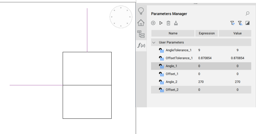

  5. Um die Referenzkurven zu parametrisieren, führen Sie den Befehl REFERENZKURVEN aus und wählen Sie die Option PARAMETRIEREN. Mit dieser Option werden Parameter erstellt, die die Konfiguration der Referenzkurven steuern. Diese Parameter können nun (optional) in den Ausdrücken der manuell hinzugefügten Abhängigkeiten verwendet werden (z. B. um die Referenzkurven an den Detailobjekten zu fixieren).
    Parameter können im Panel Parameter und Abhängigkeiten angezeigt werden, wie in der Abbildung unten.

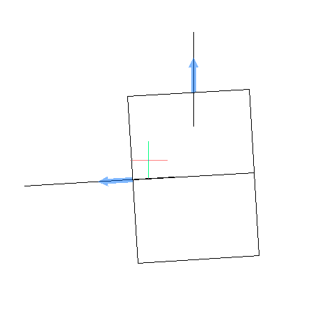

Nach dem Ausführen des Befehls EINFÜGEN (mit der Option Referenzkurven für das Einfügen verwenden im Dialog Block einfügen aktiviert) wird der Block an den Mauszeiger geladen.

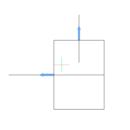

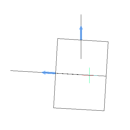

Wenn der Mauszeiger in der Nähe einiger Objekte in der Zeichnung platziert wird, die mit den Referenzkurven übereinstimmen können, fängt der Block an diesen Objekte, wie in den folgenden Bildern:

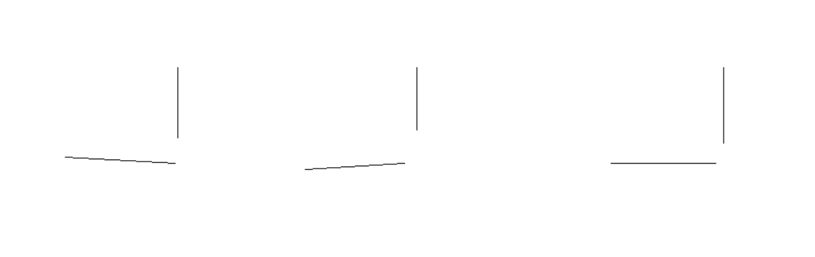

Wenn sich der Mauszeiger (mit dem angehängten Block) nicht in der Nähe von Objekten befindet oder die Objekte nicht mit den Referenzkurven übereinstimmen, tritt das Fangenverhalten nicht auf, wie in dem Bild unten:
In diesem Fall kann der Block auf normale Weise in die Zeichnung eingefügt werden.
