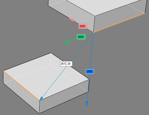

Das Feature Nächstgelegene Entfernung ermöglicht die dynamische Anzeige und Änderung des Abstands zwischen zwei ausgewählten Objekten oder Unterobjekten. Zusätzlich werden die ausgerichteten nächstgelegenen Entfernungen entlang der X-, Y- und Z-Achse des WKS angezeigt.
Doppelklicken Sie auf ein Feld „Nächstgelegene Entfernung“:
- Schaltet die Anzeige der auf der X-, Y- und Z-Achse ausgerichteten Abstandsfelder um.

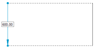

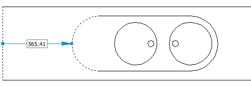

Folgendes können Sie mit der Funktion „Nächstgelegene Entfernung“ tun:
- Messen des Abstands zwischen zwei Objekten oder Unterobjekten.

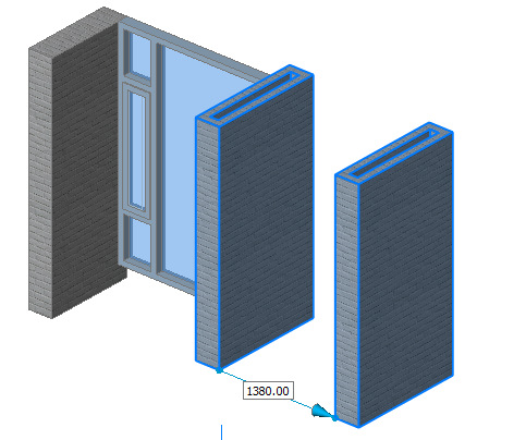

- Den Abstand zwischen einem (Unter-)Objekt und einem Block einstellen.
- Ändern der Abmessungen eines Rechtecks.
- Anpassen des Abstands zwischen 3D-Volumenkörpern.

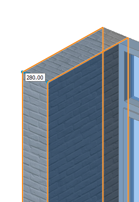

- Bearbeiten der Breite eines 3D-Volumenkörpers.

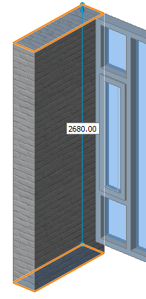

- Messen und Bearbeiten der Höhe eines 3D-Volumenkörpers.
