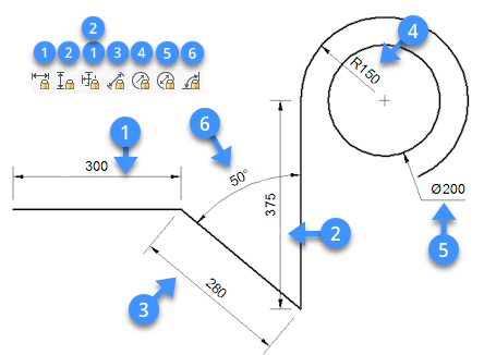

Verwenden von Bemaßungsabhängigkeiten
Bemaßungsabhängigkeiten steuern die Abmessungen von 2D Objekten.
- Horizontaler Abstand (1) (Befehle BALINEAR und BAHORIZONTAL).
- Vertikaler Abstand (2) (Befehle BALINEAR und BAVERTIKAL).
- Abstand zwischen Punkten oder die Länge von Linien und Polyliniensegmenten (3) (Befehl BAAUSRICHT).
- Radius von Bögen, Kreisen und Bogen-Polyliniensegmenten (4) (Befehl BARADIUS).
- Durchmesser von Bögen, Kreisen und Bogen-Polyliniensegmenten (5) (Befehl BADURCHMESSER).
- Winkel zwischen Objekten oder zwischen Punkten und Objekten (6) (Befehl BAWINKEL).

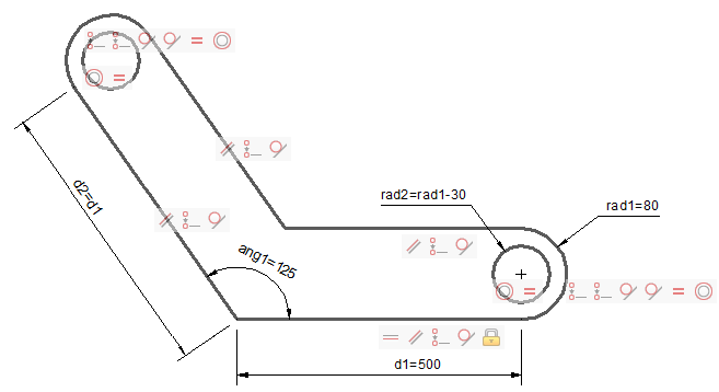

Mit Ausdrücken Bemaßungsabhängigkeiten definieren
Bemaßungsabhängigkeiten werden bei der Erstellung automatisch benannt.
Die Benennungsregeln sind wie folgt:
- Abstand: d1, d2, d3, ...
- Radius: rad1, rad2, rad3, ...
- Durchmesser: dia1, dia2, dia3, ...
- Winkel: ang1, ang2, ang3, ..
Der Name einer Abhängigkeit kann als Parameter in einem mathematischen Ausdruck verwendet werden, um eine andere Bemaßungsabhängigkeit zu definieren.
Die Bemaßungen der untenstehenden Halterung werden über die Bemaßungsabhängigkeiten rad1 für Radius, d1 für Abstand und ang1 für Winkel gesteuert.
Der Radius des Lochs (rad2) und die Länge des zweiten Schenkels (d2) werden durch Ausdrücke definiert.
Geometrische Abhängigkeiten setzen die Breite des zweiten Schenkels und das Loch darin gleich dem ersten Schenkel sind.
