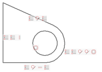

Auf dem Bild unten:
- Sind die Endpunkte der drei Linien und des Bogens durch Zusammenfallende Abhängigkeiten verbunden.
- Der Mittelpunkt des Kreises und der Bogen werden konzentrisch angeordnet.
- Zwei Linien werden gezwungen, an den Bogen tangential zu sein.
- Eine Linie hat eine vertikale Abhängigkeit (= parallel zur Y-Achse des aktuellen Koordinatensystems), eine Linie hat eine horizontale Abhängigkeit (= parallel zur X-Achse des aktuellen Koordinatensystems).

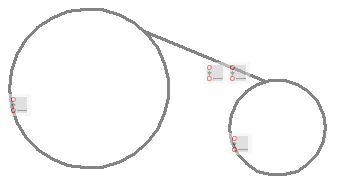

Koinzidenz-Abhängigkeiten zwischen dem Endpunkt einer Linie und zwei Kreisen.
Wenn die End- oder Mittelpunkte von Objekten bereits übereinstimmen, wendet die Option AutoAbhäng des Befehls GAKOINZIDENT automatisch koinzidente Abhängigkeiten auf diese Punkte an.

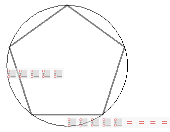

Durch die Anwendung koinzidenter Abhängigkeiten zwischen den Scheitelpunkten des Fünfecks und dem Kreis sowie gleicher Abhängigkeiten zwischen einer Seite und den vier anderen Seiten definiert der Kreisradius die Größe des Fünfecks.

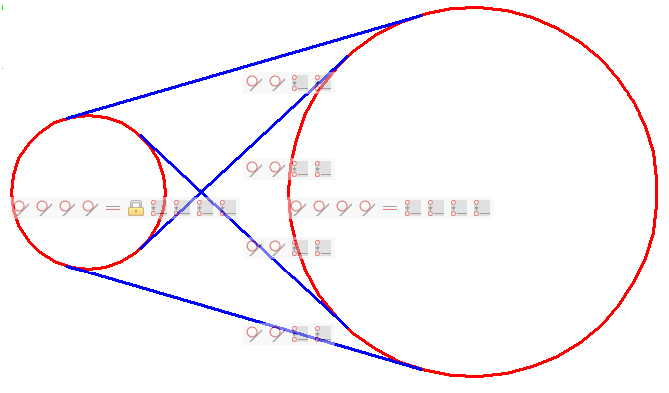

Koinzidente Abhängigkeiten zwischen den Endpunkten der Tangentenlinien und den Kreisen verhindern, dass die Tangentenlinien über die Tangentenpunkte hinausgehen.

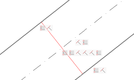

Koinzidenz Abhängigkeiten werden dazu verwendet:
- Erzwingt, dass die Endpunkte der roten Linie auf den fetten Linien liegen.
- Erzwingt, dass der Mittelpunkt der roten Linie auf der strichpunktierten Linie liegt.
Die fett dargestellten Linien und die strichpunktierte Linie haben eine senkrechte Abhängigkeit von der roten Linie. Dadurch liegt die strichpunktierte Linie immer in der Mitte zwischen den beiden fetten Linien.
