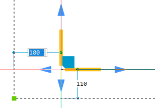

Der Ankerpunkt des Manipulators liegt am nächstgelegenen Griffpunkt, bezogen auf den Auswahlpunkt.
Setzen Sie den Cursor auf eine der Auslösezonen, um eine Aktion zu starten:

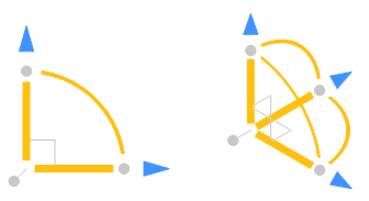

  • Achsen, um sich entlang der Achse zu bewegen:
  • Bögen zum Drehen:
  • Ebenen-Felder (= Quadrate am Ankerpunkt), zum freien Bewegen in der gewählten Ebene (XY, XZ oder YZ):

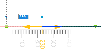

Note: Die Schrittgröße des Lineals hängt vom Zoomfaktor ab. Vergrößern, um die Schrittgröße zu verringern, verkleinern, um sie zu erhöhen.
