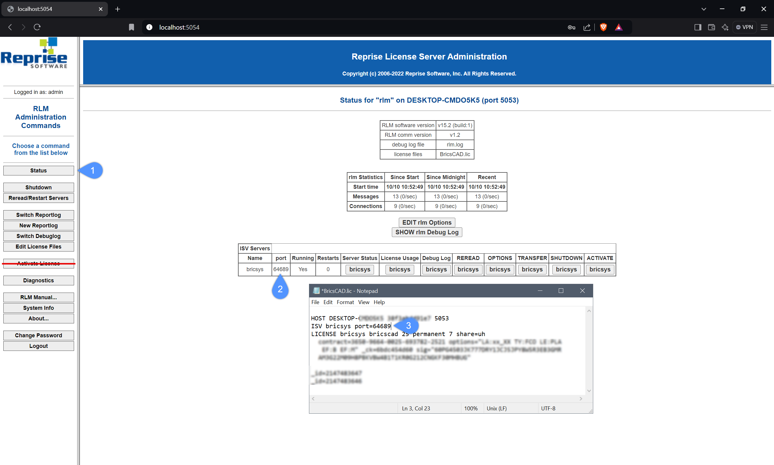

  1. Öffnen Sie die Weboberfläche der Reprise License Server Administration unter http://localhost:5054.
  2. Klicken Sie auf die Schaltfläche Status (1) auf der linken Seite. Die Seite Status for "rlm" on [LicenseServer] (port 5053) wird geöffnet.
  3. Suchen Sie in der Tabelle ISV Servers nach der Portnummer. Die Portnummer wird in der bricsys Zeile in der 2. Spalte (2) angezeigt.
  4. Kopieren Sie diese Portnummer.
  5. Öffnen Sie Datei BricsCAD.lic in einem Texteditor (z. B. Notepad, Gedit, usw.). Der Standardspeicherort der Datei ist C:\Program Files\Bricsys\Bricsys Network License Server.
    Sie können die Portnummer festlegen, indem Sie die Zeile ISV bricsys in: ISV bricsys port=[Portnummer] (3) ändern, wobei [Portnummer] durch die Portnummer ersetzt werden muss, die aus der Tabelle ISV Servers kopiert wurde.
  6. In der Firewall öffnen Sie beide Ports; den Port 5053 und die Portnummer, die Sie in der Datei BricsCAD.lic eingetragen haben.
  7. Beenden Sie das Lizenzserverprogramm und starten Sie es erneut.
