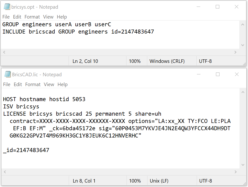

Lizenzdateikennungen
Jede Lizenzdatei verfügt über eine Kennung wie folgt:
  • Nach der Aktivierung einer neuen Netzwerklizenz wird automatisch ein Feld "_id=nnn(*)" generiert, das am Ende der Lizenzdatei hinzugefügt wird. (*) nnn ist die Nummer der generierten ID und kann geändert werden.
  • Nach dem Upgrade einer vorhandenen Netzwerklizenz bleibt deren ursprüngliche ID-Nummer unverändert.
Die ID wird zur Identifizierung der einzelnen Lizenzdateien und für Lizenzpooling-Optionen verwendet.
Wenn Sie einen [id=nnn]-Parameter für eine hinzugefügte OPTION angeben, wirkt sich diese OPTION nur auf das Pooling der Plätze aus der entsprechenden Lizenz aus.
