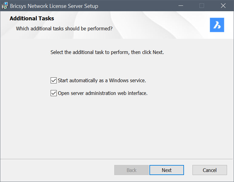

Achten Sie darauf, dass im Dialog Bricsys Network License Server Setup alle Kontrollkästchen aktiviert sind.

Anmerkung: Sie können Bricsys Network License Server auch über die Befehlszeile in einem Terminal (z. B. Command Prompt oder PowerShell) installieren.
Beispiel: msiexec /qb /i "<VollständigerPfad>\Bricsys-NetworkLicenseServer-V1.1.0-1.msi" INSTALLSERVICE=1 OPENWEBINTERFACE=1
  • Ersetzen Sie <VollständigerPfad> durch den Pfad, in den Bricsys-NetworkLicenseServer-V1.1.0-1.msi heruntergeladen wurde.
  • INSTALLSERVICE=1 setzt den RLM automatisch als Windows-Dienst.
  • OPENWEBINTERFACE=1 öffnet die Web-Oberfläche für die Serververwaltung (localhost:5054).
