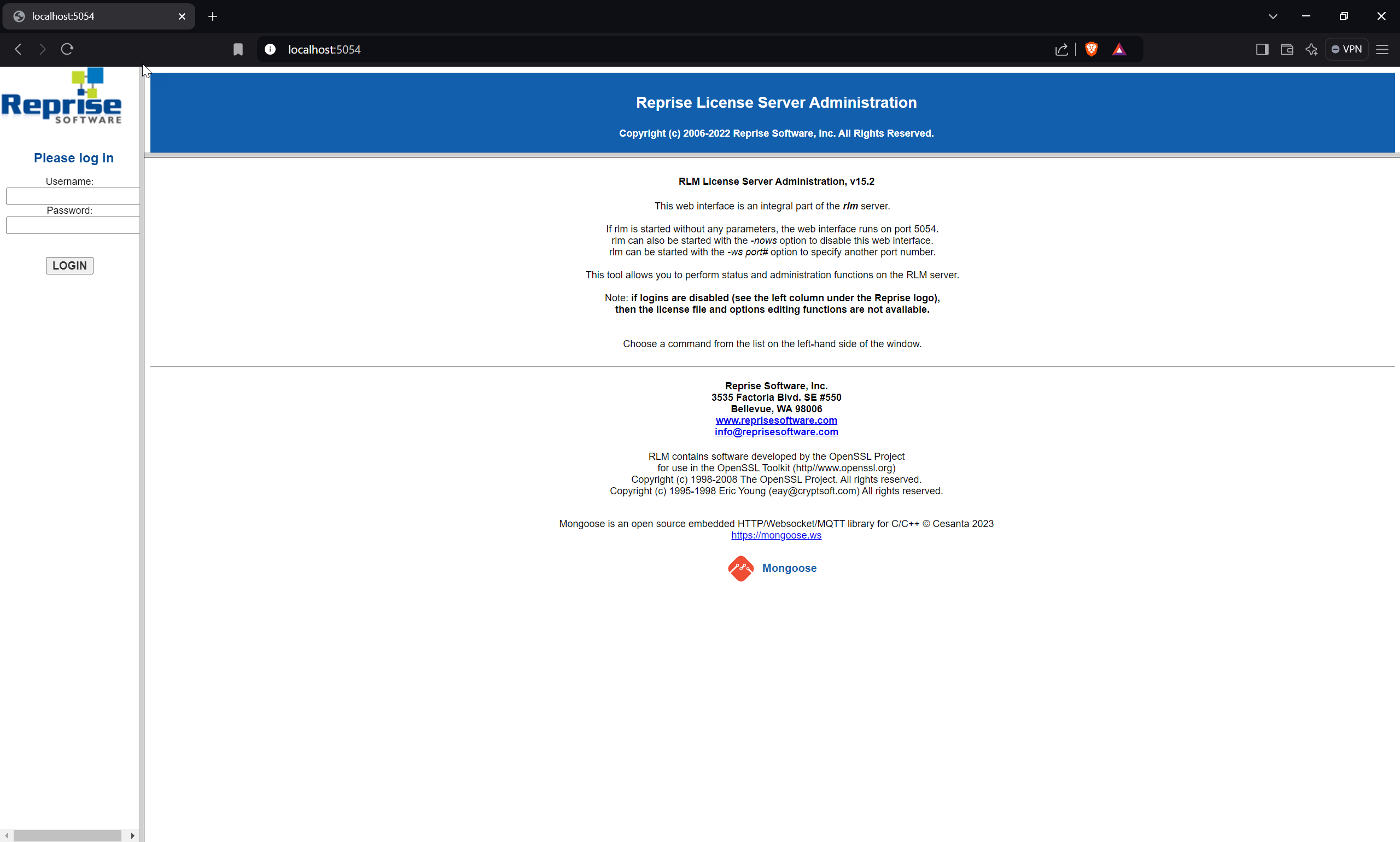

  1. Gehen Sie zur RLM-Weboberfläche (localhost:5054).
  2. Melden Sie sich mit den Standardanmeldedaten an.
  3. Klicken Sie im Menü auf der linken Seite auf die Schaltfläche Change Password und erstellen Sie ein neues Passwort.

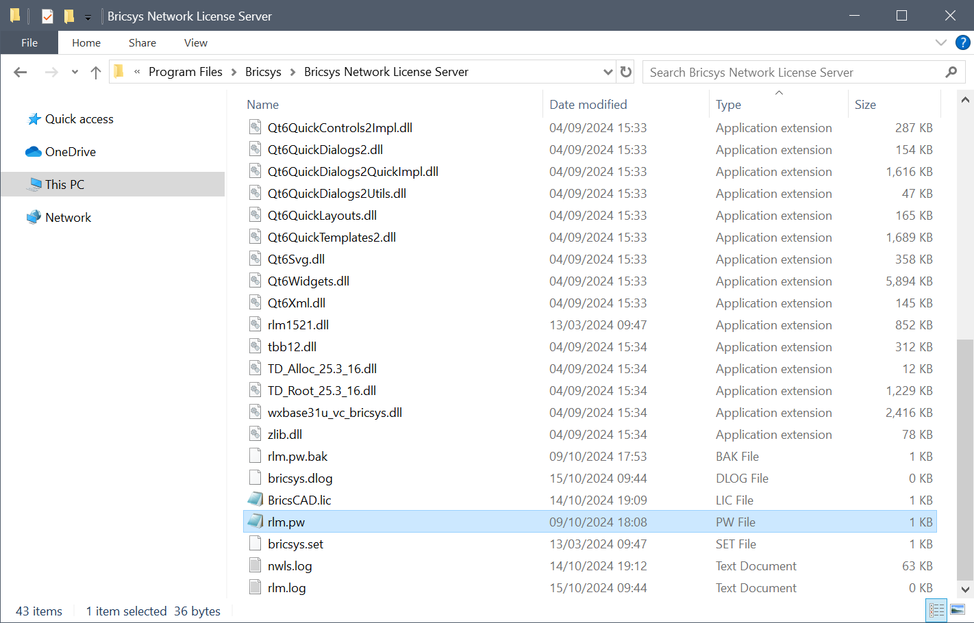

Die RLM-Passwortdatei (rlm.pw) befindet sich im Ordner Bricsys Network License Server (für Windows, C:\Programme\Bricsys\Bricsys Network License Server).

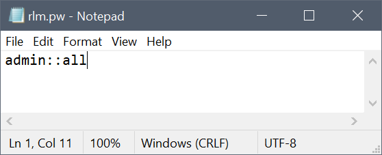

Die Datei rlm.pw enthält eine Zeile für den Administrator:
admin:Passwort:all
Um mehreren Benutzern die Anmeldung an der RLM-Weboberfläche zu ermöglichen, kann für jeden Benutzer eine Zeile wie folgt hinzugefügt werden:
Benutzername::Liste der Berechtigungen
Anmerkung: Neue Benutzer können sich ohne Passwort in die RLM-Weboberfläche (localhost:5054) einloggen und müssen über die Schaltfläche Change Password im Menü auf der linken Seite ein Passwort erstellen. Nachdem sie das Passwort geändert haben, starten Sie den Server neu oder starten Sie den RLM-Dienst über die Betriebssystemdienste neu.
