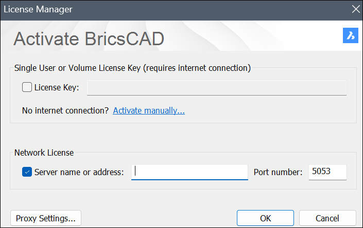

Mit einer Netzwerklizenz können mehrere Benutzer im selben LAN (Local Area Network) über TCP/IP auf BricsCAD zugreifen.
Um die Netzwerklizenz für die Client-Rechner bereitzustellen, installiert der Administrator Bricsys Network License Server auf dem Server, aktiviert die Lizenz, und anschließend verteilt der Server die Lizenzplätze.
Der Client-Computer fordert beim Start von BricsCAD einen Sitzplatz an und gibt ihn beim Beenden von BricsCAD wieder frei.

7. Verwendung einer Netzwerklizenz in BricsCAD
7.1. Verwendung einer Netzwerklizenz auf einem Client-Computer
  1. Sobald die Netzwerklizenz auf dem Lizenzserver aktiviert wurde, führen Sie auf dem Client-Computer einen der folgenden Schritte aus:
    • Wenn Sie BricsCAD zum ersten Mal starten, klicken Sie im Dialog BricsCAD auf die Schaltfläche Lizenz aktivieren.
    • Wenn Sie eine bestehende Lizenz ersetzen, rufen Sie den Befehl LIZENZMANAGER auf, klicken Sie auf Lizenz verwalten und dann auf Ändern.
  2. Wählen Sie im Dialog Lizenzmanager > BricsCAD aktivieren die Option Netzwerklizenz aus.
  3. Geben Sie den Hostnamen oder die IP-Adresse des Lizenzservers im Feld Server-Name oder Adresse ein. Ändern Sie bei Bedarf die Portnummer im Feld Portnummer.
    Anmerkung: Wenn Ihr Computer über einen Proxy-Server mit dem Lizenzserver verbunden ist, klicken Sie auf die Schaltfläche Proxy-Einstellungen, um die Proxy-Einstellungen für eine Netzwerklizenz zu konfigurieren.
  4. Klicken Sie auf die Schaltfläche OK.
