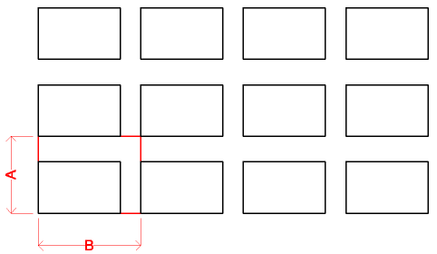

- Füllen Sie die Felder Einstellungen aus, oder drücken Sie auf die Schaltfläche Punkte auswählen, um die Einstellungen grafisch zu definieren.
Der Dialog Reihe wird vorübergehend geschlossen, damit Sie einen Punkt in der Zeichnung auswählen können.
Der Zeilen-Abstand (A) und der Spalten-Abstand (B) kann durch ein Abstand-Rechteck (rot) definiert werden.

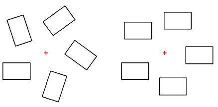

- (Optional) Wählen Sie die Option Drehe Elemente als Kopie.
Objekte um die Mitte der Reihe gedreht (links) oder nicht (rechts).

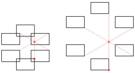

- (Optional) Definieren Sie einen Objekt-Basispunkt.
Polare Reihe mit Basispunkt (Punkt) und Mittelpunkt (Kreuz).

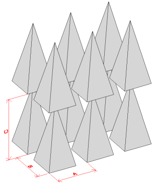

Sie werden aufgefordert: Anzahl Ebenen <1>:
Rechteckige 3D-Reihe:
Zeilenabstand A, Spaltenabstand B, Ebenenabstand C
- Geben Sie die Anzahl der Ebenen ein.
