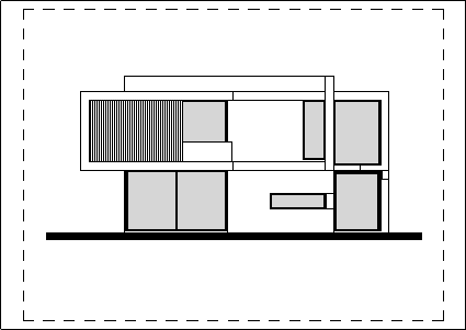

      Die Papierränder definieren die bedruckbare Fläche des Papiers.
      Wenn die Systemvariable DISPPAPERMARGINS eingeschaltet ist, zeigen gestrichelte Linien die Papierränder auf dem Blatt in einem Layout an.
      * Der Papierblatthintergrund wird angezeigt, wenn die Systemvariable DISPPAPERBKG Eingeschaltet ist.
