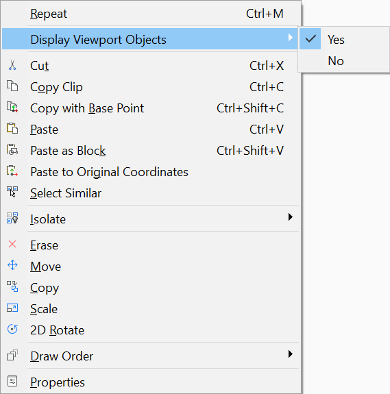

| Ein | Steuert die Anzeige des Inhalts des Ansichtsfensters. Anmerkung: Sie können die Anzeige des ausgewählten Ansichtsfensters auch über das Kontextmenü steuern:
