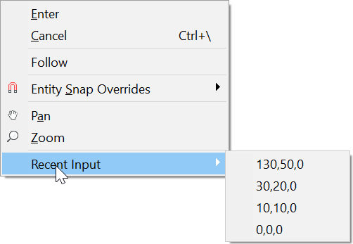

  2. Über das Kontextmenü des Befehls
    Erweitern Sie die Option Letzte Eingabe im Kontextmenü des Befehls.
    Anmerkung: Das Kontextmenü kann aufgerufen werden, wenn die Systemvariable SHORTCUTMENU auf 4 gesetzt ist.
Hinweis: Der Eingabeverlauf kann die letzten 12 Elemente des aktuellen Befehls (aus dem aktuellen und vorherigen Aufrufen) und die letzten 12 Elemente aus anderen vorherigen Befehlen enthalten.
