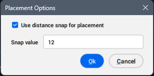

- Platzierungsoptionen
- Ermöglicht die Auswahl des Objekts, das in die Distanzfangberechnung einbezogen werden soll, sowie des Winkels der Bemaßungslinie.
