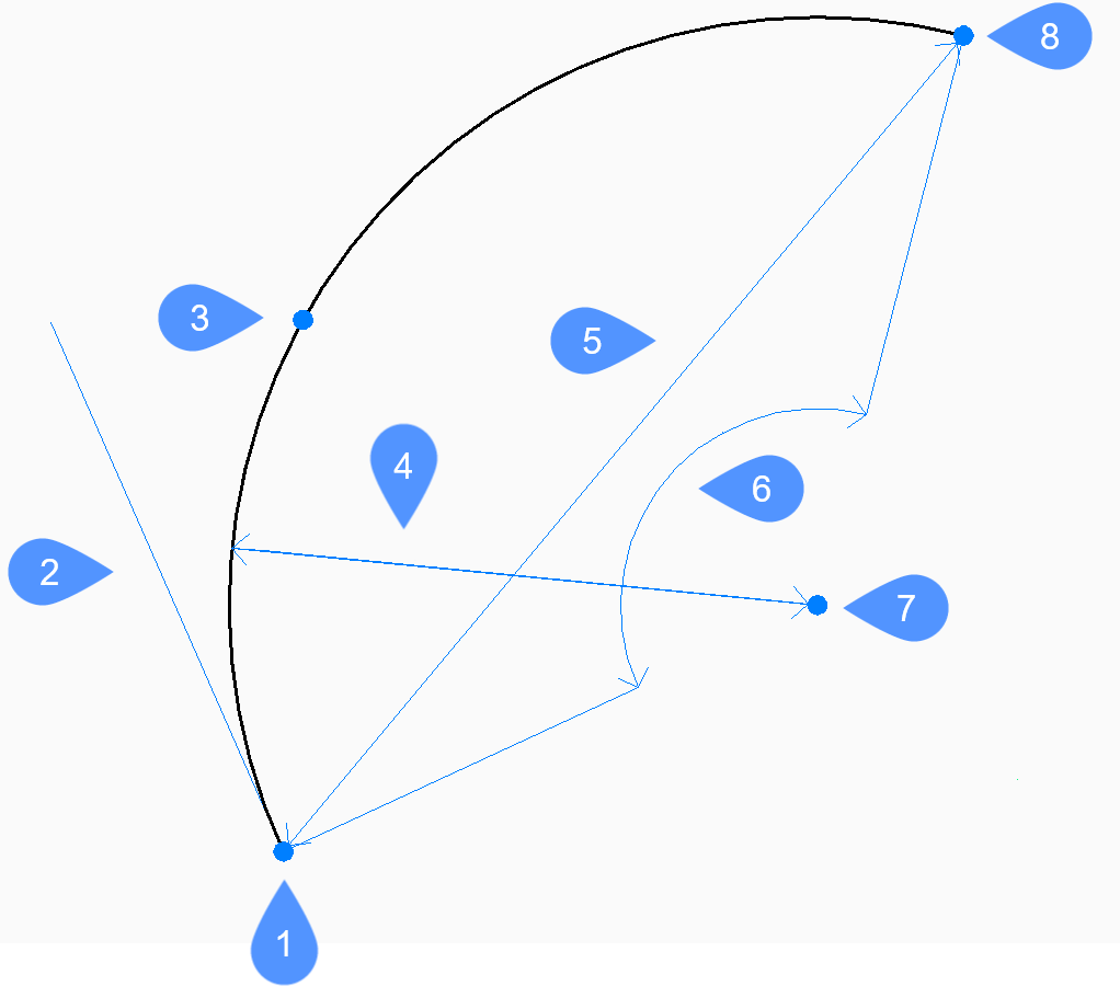

Erstellt einen Bogen aus einer Kombination von Optionen, wie Startpunkt, zweiter Punkt, Endpunkt, Mittelpunkt, eingeschlossener Winkel, Richtung und Länge der Sehne.
- Start
- Richtung
- Zweiter
- Radius
- Sehnenlänge
- Winkel
- Mittelpunkt
- Ende

- Beginn des Bogens
- Ermöglicht das Erstellen eines Bogens mithilfe von drei angegebenen Punkten. Der erste Punkt stellt den Startpunkt dar.
- Zweiter Punkt
- Gibt den zweiten Punkt entlang des Bogenumfangs an.
- Endpunkt
- Gibt den Endpunkt des Bogens an.
- Winkel
- Ermöglicht die Erstellung eines Bogens gegen den Uhrzeigersinn ausgehend vom Startpunkt unter Verwendung eines Mittelpunkts mit einem angegebenen eingeschlossenen Winkel.
- Mittelpunkt
- Erstellt einen Bogen gegen den Uhrzeigersinn vom Startpunkt zu einem Endpunkt, der auf einem imaginären Strahl liegt, der vom Mittelpunkt durch den zweiten angegebenen Punkt gezogen wird.
- Sehnenlänge
- Erstellt entweder einen kleinen oder einen großen Bogen basierend auf der Länge einer geraden Linie zwischen dem Startpunkt und dem Endpunkt.
- Richtung
- Erstellt kleine oder große Bögen im oder gegen den Uhrzeigersinn, basierend auf der ursprünglichen Richtung des Bogens.
- Ende
- Erstellt einen Bogen basierend auf einem angegebenen Endpunkt.
- Radius
- Erstellt einen kleinen Bogen gegen den Uhrzeigersinn vom Startpunkt zum Endpunkt.

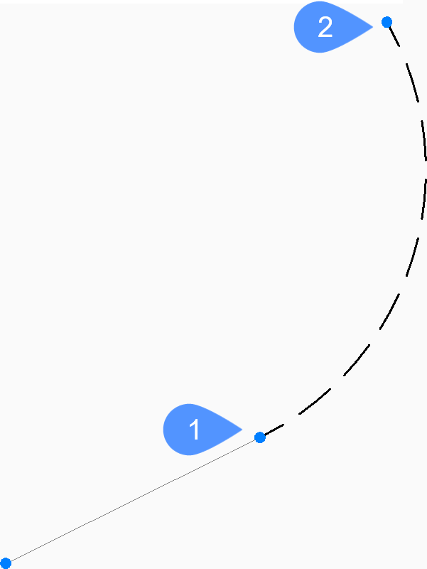

- Dem letzten Punkt folgen
- Erstellt einen Bogen aus dem zuletzt gezeichneten Bogen oder Liniensegment und folgt dabei seinem Winkel.
- Ende des Bogens
- Gibt den Endpunkt des Bogens an. Der Bogen wird tangential zum vorherigen Segment gezeichnet.
- Letzter Punkt
- Ende des Bogens
