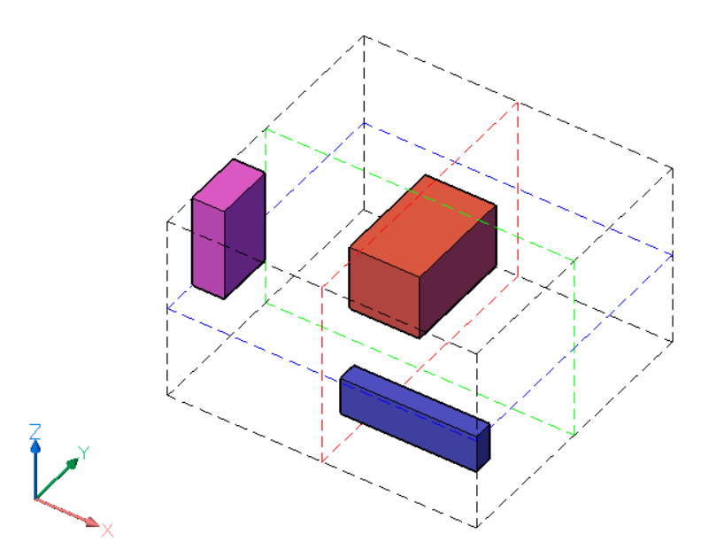

Um eine neue Konfiguration der ausgewählten Objekte zu erstellen, verwendet der Befehl ARRANGE einige Grenzen. Zunächst gibt es die Hauptbegrenzungen, die mit dem Begrenzungsrahmen der Auswahl verknüpft sind. Dann gibt es die sekundären Begrenzungen, die mit den Begrenzungsrahmen der einzelnen Objekte in der Auswahl verknüpft sind.
Dies ist ein einfaches Beispiel für einen Begrenzungsrahmen für die Auswahl und drei weitere Begrenzungsrahmen für die Objekte in der Auswahl:

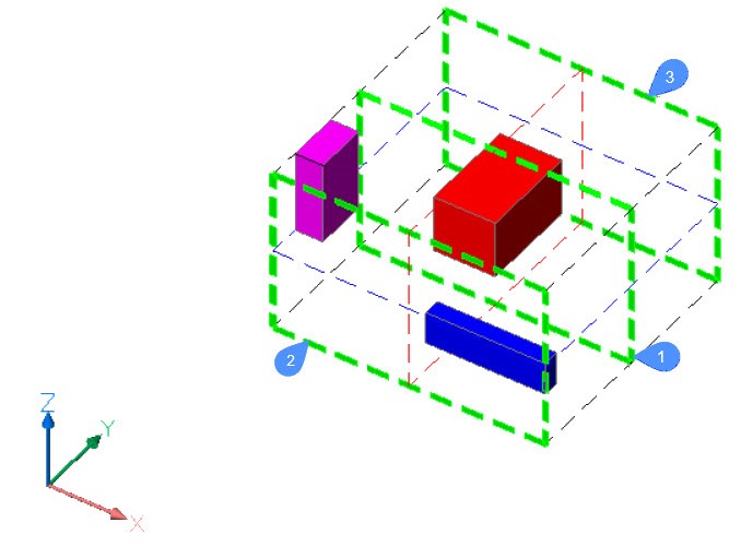

Der Begrenzungsrahmen für die Auswahl wird durch schwarze gestrichelte Linien dargestellt. Die Begrenzungen des Auswahlrahmens werden durch seine sechs Flächen definiert, zwei für jede Achse des aktuellen BKS. Außerdem gibt es drei Zentrums Begrenzungen, eine für jede Achse, die sich in der Mitte des Begrenzungsrahmens der Auswahl befinden. Die Zentrums Begrenzungen werden durch farbige gestrichelte Linien dargestellt, rot für die X-Achse, grün für die Y-Achse und blau für die Z-Achse.
Die farbigen Rahmen sind die Begrenzungsrahmen der ausgewählten Objekte. Für jedes Objekt in der Auswahl gibt es sechs äußere Begrenzungen, die durch die Flächen definiert sind, und drei zentrierte Begrenzungen. Die Begrenzungen eines Objekts werden ähnlich wie die des Begrenzungsrahmens der Auswahl definiert.

Für die Y-Achse:

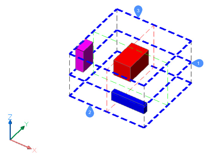

Für die Z-Achse:

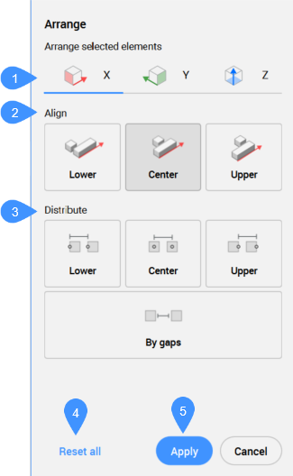

Befehlskontext-Panel Anordnen
Das Befehlskontext-Panel Anordnen wird geöffnet, nachdem die Auswahl der Objekte abgeschlossen ist.
- Richtung
- Ausrichten
- Verteilen
- Alles zurücksetzen
- AnwendenAnmerkung: Die Optionen innerhalb des Befehls entsprechen den Optionen im Befehlskontext-Panel Anordnen.Anmerkung: Die Befehlszeile kann weiterhin verwendet werden, um die ausgewählten Objekte anzuordnen, während das Befehlskontext-Panel Anordnen aktiv ist.

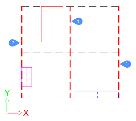

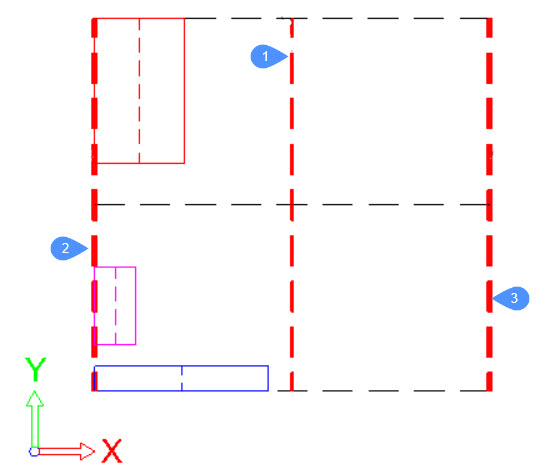

- Hier ist eine vereinfachte 2D-Ansicht der oben beschriebenen Situation in der XY-Ebene:
Die Hauptbegrenzungen, die mit dem Auswahlrahmen verbunden sind, werden durch dicke gestrichelte rote Linien dargestellt.
Für jedes Objekt in der Auswahl wird sein Begrenzungsrahmen durch durchgehende Linien dargestellt, die jeweils eine andere Farbe haben. In diesem Fall sind die Begrenzungen 2 (Unten), 1 (Zentrum) und 3 (Oben) für jedes Objekt die linke Seite, die Mittellinie bzw. die rechte Seite seines Begrenzungsrechtecks.
Für das rote Objekt werden die Grenzen wie folgt aussehen:

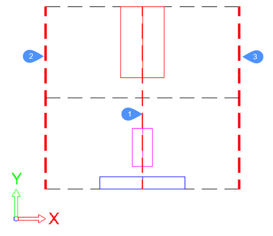

- Zentriert Ausrichten
- Die untere Grenze jedes Objekts wird an der unteren Grenze des Begrenzungsrahmens der Auswahl in der angegebenen Richtung ausgerichtet.

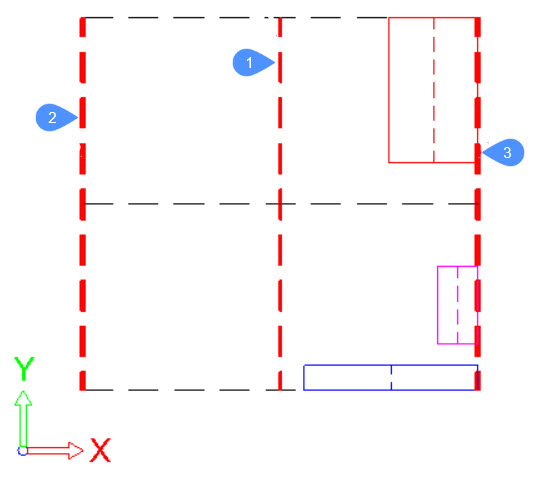

- Oben Ausrichten

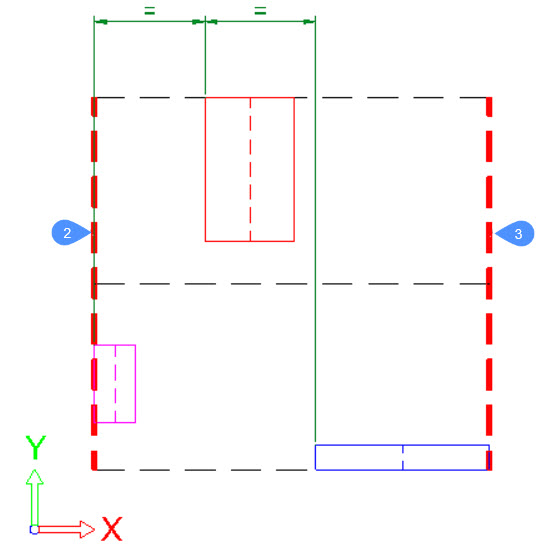

Verteilen

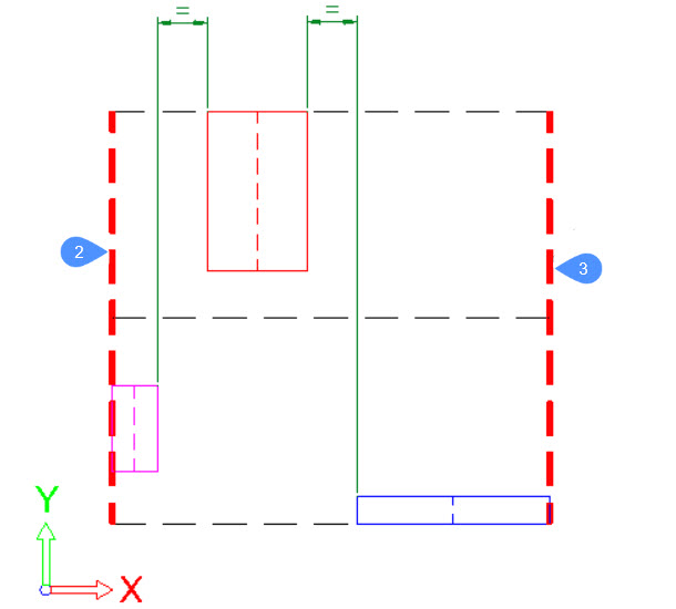

- Unten (Gleicher Abstand)
- Der Abstand zwischen den unteren Begrenzungen aufeinander folgender Objekte ist in der angegebenen Richtung gleich.

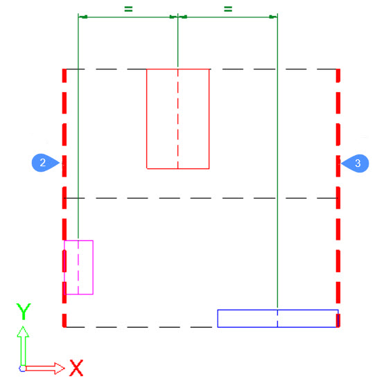

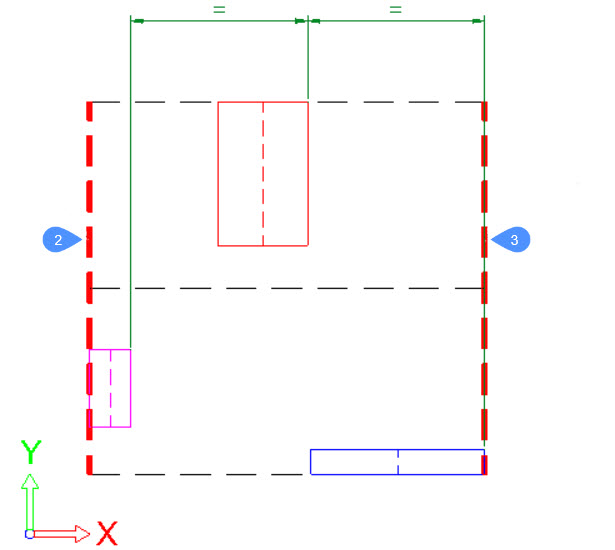

- Zentriert (Gleicher Abstand)
- Der Abstand zwischen den Zentrums Grenzen aufeinander folgender Objekte ist in der angegebenen Richtung gleich.
- Oben (Gleicher Abstand)
- Nach Lücken/Gleicher Abstand
- Die Abstände zwischen den Objekten haben in der angegebenen Richtung die gleiche Größe.
