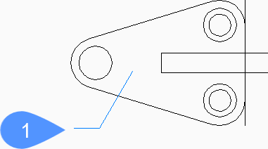

Originalobjekte:
  1. Internen Punkt

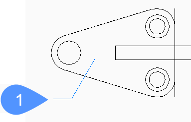

Sich ergebende Polylinien:
