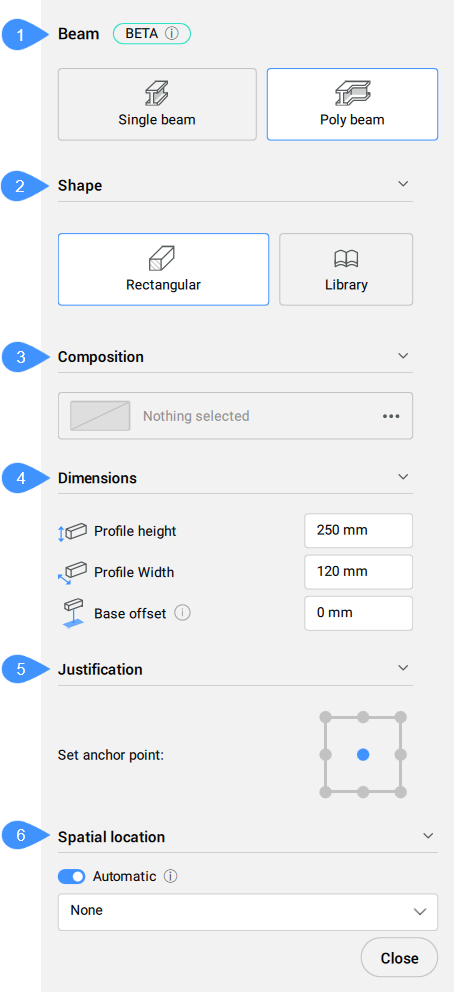

Optionen innerhalb des Befehlskontext-Panels
- Erstellungsmodus
- Shape
- Zusammenstellung
- Bemaßungen
- Ausrichtung
- Räumliche Position
- Erstellungsmodus
- Wählen Sie eine Methode zum Erstellen des aktuellen Trägers bzw. der aktuellen Träger aus.
- Shape
- Definiert das aktuelle Träger-Profil. Sie können ein bestehendes Profil auswählen oder ein neues erstellen.
- Zusammenstellung
- Klicken Sie auf die Durchsuchen-Schaltfläche (
), um den Dialog Zusammenstellungen zu öffnen, in dem Sie die aktuelle Träger-Zusammenstellung definieren können. Hier können Sie den Zusammenstellungstyp ändern, indem Sie im Dropdown-Menü oben links einen neuen Filter auswählen.
- Bemaßungen
- Profilhöhe/Profilbreite
- Legt die Profilhöhe/-breite fest.Anmerkung: Diese Optionen sind nur für das Profil Rechteckig verfügbar.
- Ausrichtung
- Es gibt neun Ausrichtungspunkte: oben links, Oben zentriert, oben rechts, Mitte links, Mitte zentriert, Mitte rechts, unten links, unten zentriert, unten rechts. Standardmäßig ist der Ankerpunkt auf Mitte zentriert eingestellt. Um ihn zu ändern, klicken Sie auf einen anderen angezeigten Ankerpunkt.
- Ermöglicht Ihnen die Auswahl einer räumlichen Position aus dem Dropdown-Menü, um ihn dem Träger zuzuweisen.
