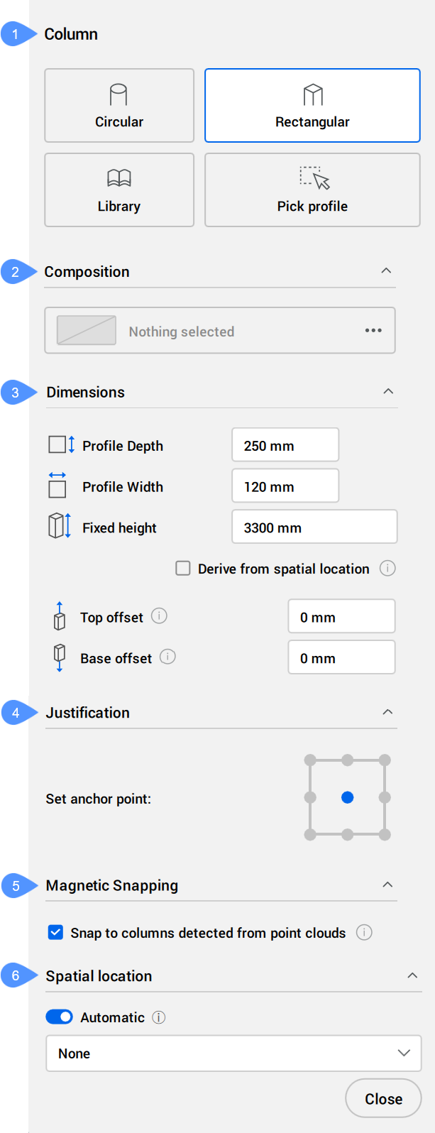

Der Befehl erstellt Stützen mit unterschiedlichen Formen. Sie können die Optionen über das Befehlskontext-Panel definieren, das beim Starten des Befehls geöffnet wird, sowie über die Befehlszeile.
Methode
Starten Sie den Befehl, um das Befehlskontext-Panel Stütze zu öffnen. Legen Sie die Optionen für die aktuelle Stütze fest, und platzieren Sie die Stütze im Modell.

Optionen innerhalb des Befehlskontext-Panels
  1. Spalte
  2. Zusammenstellung
  3. Bemaßungen
  4. Ausrichtung
  5. Magnetisches Fangen
  6. Räumliche Position
Spalte
Definiert das aktuelle Profil. Sie können ein vorhandenes Profil auswählen, eines aus der Zeichnung auswählen oder ein neues erstellen.
Kreisförmig
Erstellt eine Stütze mit kreisförmigem Profil. Für dieses Profil werden spezifische Bemaßungseinstellungen angezeigt.
Rechteckig
Erstellt eine Stütze mit rechteckigem Profil. Für dieses Profil werden spezifische Bemaßungseinstellungen angezeigt.
Bibliothek
Öffnet den Dialog Profile, in dem Sie ein vorhandenes Profil auswählen oder ein neues definieren können.
Profil wählen
Ermöglicht Ihnen, ein Profil aus der Zeichnung auszuwählen und es als aktuelles Profil festzulegen.
Zusammenstellung
Klicken Sie auf die Durchsuchen-Schaltfläche (), um den Dialog Zusammenstellungen zu öffnen, in dem Sie die aktuelle Stütze-Zusammenstellung definieren können. Hier können Sie den Zusammenstellungstyp ändern, indem Sie im Dropdown-Menü oben links einen neuen Filter auswählen.
Anmerkung: Stützenprofile erfordern variable Schichtstärken. Wenn Sie eine Zusammenstellung mit einer festen Dicke auswählen, wird im Abschnitt Zusammenstellung ein Warnsymbol angezeigt.
Bemaßungen
Profiltiefe/Profilbreite
Legt die Profiltiefe oder -breite fest.
Anmerkung: Diese Optionen sind nur für das Profil Rechteckig verfügbar.
Profilradius
Legt den Profilradius fest.
Anmerkung: Diese Option ist nur für das Profil Kreisförmig verfügbar.
Feste Höhe
Legt eine feste Höhe für die Stütze fest.
Ableiten aus räumlicher Position
Wenn diese Option aktiviert ist, wird das Feld Feste Höhe deaktiviert und die Informationen aus dem Dialog Manager für räumliche Positionen verwendet.
Versatz oben
Legt den Versatzwert für den oberen Teil der Stütze.
Basisversatz
Legt den Versatzwert für die Basis der Stütze fest.
Ausrichtung
Es gibt neun Ausrichtungsoptionen: oben links, Oben zentriert, oben rechts, Mitte links, Mitte zentriert, Mitte rechts, unten links, unten zentriert, unten rechts. Standardmäßig ist der Ankerpunkt auf Mitte zentriert eingestellt. Um ihn zu ändern, klicken Sie auf einen anderen angezeigten Ankerpunkt.
Magnetisches Fangen
Fangen an aus Punktwolken erkannten Stützen
Schaltet Ein/Aus, um zu steuern, ob das Profil der Stütze von in Punktwolken erkannten nahegelegenen Stützen übernommen werden soll.
Anmerkung: Diese Option funktioniert nur für die Profile Kreisförmig und Rechteckig.
Räumliche Position
Ermöglicht Ihnen die Auswahl einer räumlichen Position aus dem Dropdown-Menü, um ihn der Spalte zuzuweisen.
Automatisch
Kopiert die räumliche Position der nächstgelegenen darunter liegenden Platte.
