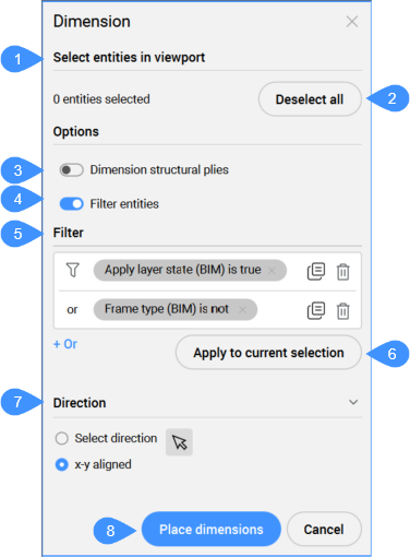

Dieser Befehl öffnet das Befehlspanel Bemaßung.
- Objekte im Ansichtsfenster auswählen
- Alle abwählen
- Bemaßung Structural Schichten
- Filter Objekte
- Filter
- Filter auf die aktuelle Auswahl anwenden
- Richtung
- Bemaßungen platzieren
- Zeigt die Anzahl der selektierten Objekte an.
- Alle abwählen
- Deselektiert alle Objekte.
- Ermöglicht Ihnen die Auswahl, ob Strukturschichten bemaßt werden sollen oder nicht.Anmerkung: Bemaßt nur Schichten, bei denen die Option Funktion auf Struktur gesetzt ist.
- Filter Objekte
- Schaltet die Anzeige des Bereichs Filterauswahl um.
- Filter
- Ermöglicht das Filtern der ausgewählten Objekte durch Hinzufügen eines oder mehrerer Parameterfilter aus der Dropdown-Liste. Filterzeilen können hinzugefügt werden, um anhand mehrerer Parameterkombinationen zu filtern. Diese Zeilen werden durch die logische "OR" Operation getrennt. Die Zeilen können durch Klicken auf das Kopiersymbol kopiert oder durch Klicken auf das Löschsymbol gelöscht werden.
- Wendet den Filter auf die aktuelle Auswahl an.
- Richtung
- Zeigt die Richtung für die Bemaßung an.
- Richtung wählen
- Ermöglicht es Ihnen, eine Richtung zu definieren, indem Sie auf den Pfeil von der rechten Seite drücken und einen Winkel angeben. Die Standardrichtung ist die x-, y-Achse.
- x-y ausgerichtet
- Die Bemaßungen werden an der x- und y-Achse (horizontal oder vertikal) ausgerichtet.
- Legt die Position für die Bemaßung fest.
