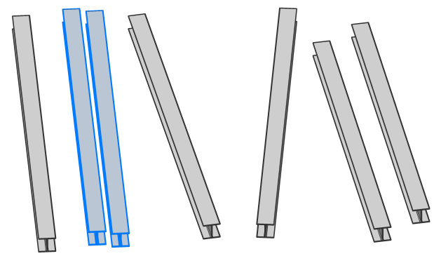

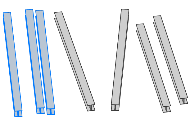

Wählt lineare Volumenkörper mit koplanaren und/oder parallelen Achsen aus.
Methode
Wählt lineare Volumenkörper mit koplanaren und/oder parallelen Achsen aus. Ist eine Fläche eines linearen Volumenkörpers ausgewählt, werden die entsprechenden Flächen der linearen Volumenkörper mit koplanaren/parallelen Achsen ausgewählt.
Anmerkung: Wählen Sie eine andere Fläche aus, indem Sie wiederholt die TAB-Taste drücken, um durch alle Flächen des ausgewählten Volumens zu blättern.
Optionen im Befehl
- Alle koplanaren Achsen
- Wählt alle Volumenkörper aus, deren Achsen koplanar mit der Achse des ausgewählten Volumenkörpers sind.
- Koplanare und parallele Achsen
- Wählt alle Volumenkörper aus, deren Achsen koplanar und parallel zur Achse des ausgewählten Volumenkörpers sind.
- Alle parallelen Achsen
- Wählt alle Volumenkörper aus, deren Achsen parallel zur Achse des ausgewählten Volumenkörpers sind.
Anmerkung: Drücken Sie die STRG-Taste, um zwischen den Optionen des Befehls zu wechseln. Der Hot-Key-Assistant muss Eingeschaltet sein.
