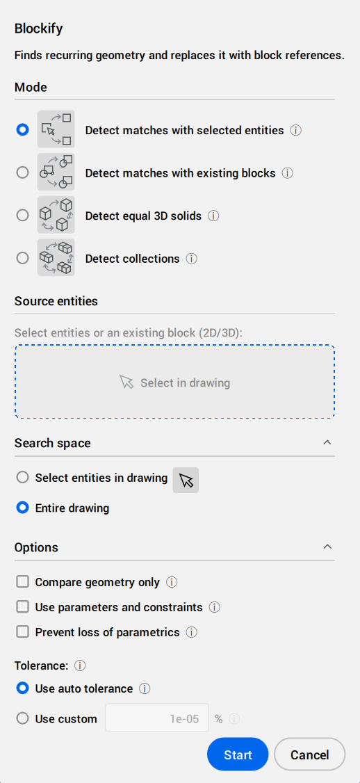

Wählen Sie die gewünschte Methode, die Quell-Objekte und den Suchraum aus. Stellen Sie die Optionen und die Toleranz nach Bedarf ein. Die angezeigten Optionen sind für die ausgewählte Methode und die ausgewählten Objekte relevant und spiegeln die Einstellungen der Systemvariablen BLOCKIFYMODE und BLOCKIFYTOLERANCE wider (siehe die zugehörigen Artikel).
Übereinstimmungen mit ausgewählten Objekte erkennen
Durchsucht die Zeichnung (oder die Auswahl), um wiederkehrende 2D-/3D-Geometrie zu finden und sie in Blockreferenzen umzuwandeln.
Quell-Objekte
Klicken Sie auf die Schaltfläche In der Zeichnung wählen. Wählen Sie Objekte oder einen vorhandenen Block (2D/3D) in der Zeichnung aus, um andere Objekte damit zu vergleichen.

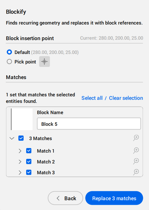

Blockeinfügepunkt
Definiert den Einfügepunkt der neuen Blockdefinition.
Vorgabe
Verwendet den Standardeinfügepunkt, der im Modelbereich durch ein rotes X markiert ist.
Punkt wählen
Ermöglicht die Auswahl eines Einfügepunkts. Drücken Sie das Symbol neben der Option und wählen Sie einen Punkt im Modelbereich aus.

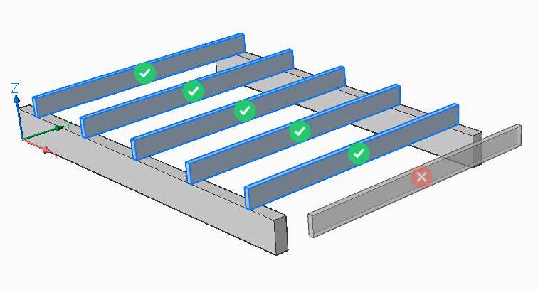

Übereinstimmungen
Zeigt eine Liste der erkannten Übereinstimmungen an und ermöglicht Ihnen die Auswahl der Übereinstimmungen, die durch Blockreferenzen ersetzt werden sollen:
Aktivieren Sie die Gruppen-Kontrollkästchen im Panel.
Klicken Sie auf die einzelnen Häkchen/X-Zeichen in der Zeichnung.
Anmerkung:
Um Übereinstimmungen/Sätze aus der Liste im Modelbereich visuell zu identifizieren, klicken Sie in der Liste auf deren Namen. Um Übereinstimmungen/Sätze zur Vorschauauswahl hinzuzufügen oder daraus zu entfernen, verwenden Sie die Umschalttaste und die Strg-Taste und die Optionen Alle auswählen und Auswahl aufheben.
Um die Ansicht auf einen Satz/eine Übereinstimmung zu vergrößern, klicken Sie auf das Lupensymbol neben dem Namen.

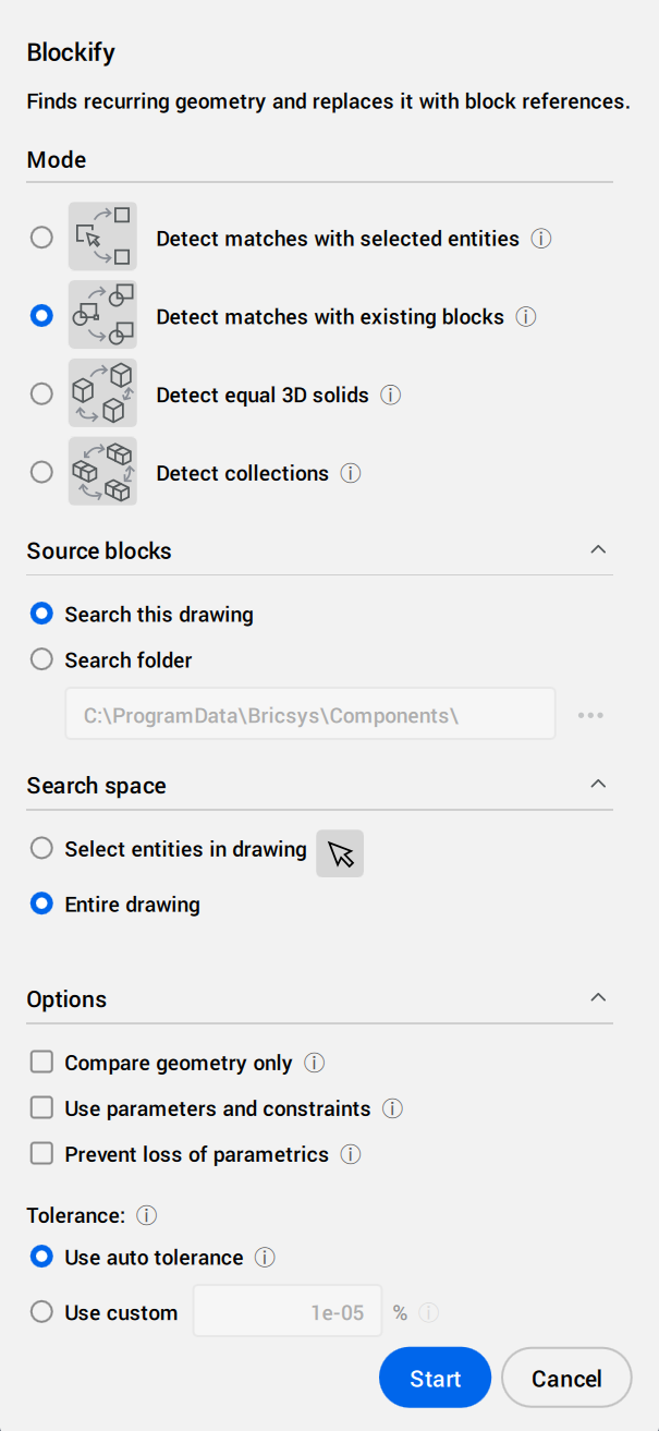

Übereinstimmungen mit vorhandenen Blöcken erkennen
Durchsucht die Zeichnung (oder die Auswahl) nach Übereinstimmungen mit vorhandenen Blöcken von einer angegebenen Position aus und konvertiert diese in Blockreferenzen.
Quellblöcke
Ermöglicht Ihnen, den Suchort für Quellblöcke anzugeben.
Suche in dieser Zeichnung
Sucht nach Quellblöcken in der aktuellen Zeichnung.
Suchordner
Aktivieren Sie dieses Optionsfeld, um das Eingabefeld zu aktivieren. Klicken Sie auf die Menüschaltfläche, um den Dialog Ordner auswählen zu öffnen, und wählen Sie den Suchordner aus.
Wenn Sie den Befehl zum ersten Mal ausführen, ist der Standard-Suchordner der Bibliothekspfad, der in der Systemvariablen COMPONENTSPATH gespeichert ist.
Der zuletzt verwendete Ordner wird gespeichert.

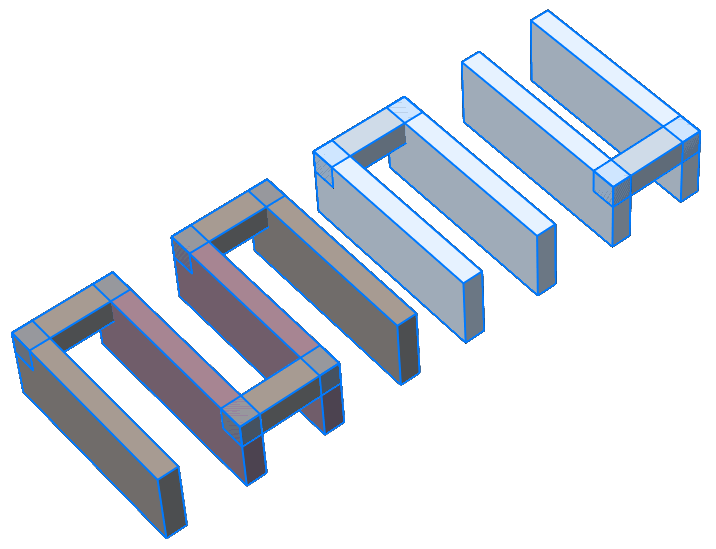

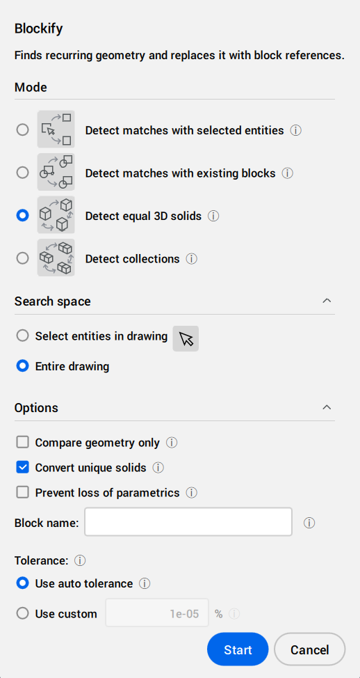

Gleiche 3D-Volumenkörper erkennen
Durchsucht die Zeichnung (oder die Auswahl) nach gleichförmigen Volumenkörpern und wandelt diese in Blockreferenzen (neue Blockdefinitionen) um. Falls ein Volumenkörper mit einer vorhandenen Blockdefinition übereinstimmt, verweisen die Ersatzblock-Referenzpunkte auf diese Blockdefinition.
Anmerkung: Diese Option ist in der BricsCAD Lite-Lizenzstufe nicht verfügbar.
Suche Bereich
Definiert, wie die Objekte ausgewählt werden, die mit den Quell-Objekte verglichen werden sollen.
Objekte in der Zeichnung wählen
Ermöglicht Ihnen die manuelle Auswahl von Objekten durch Anzeige des Auswahlfelds. Klicken Sie auf den Pfeil Auswählen (), um einen neuen Auswahlsatz zu erstellen.
Gesamte Zeichnung
Verwendet die gesamte Zeichnung als Suchbereich.
Optionen
Optionen, die den aktuellen Wert der Systemvariable BLOCKIFYMODE ändern:
Nur Geometrie vergleichen
Ignoriert Farbe, Layer, Linientyp, Maßstab, Breite und Stärke, Transparenz, Plotstil und Materialeigenschaften beim Vergleichen von Objekten.
Einmalige Volumenkörper
Aktivieren Sie das Kontrollkästchen, um auch dann Volumenkörper in Blöcke umzuwandeln, wenn diese nur einmal vorkommen.
Verhindern Sie den Verlust von Parametern
Wenn festgelegt, werden keine Abhängigkeiten oder parametrischen Operationen entfernt. Parameter und Abhängigkeiten bleiben erhalten und werden den untergeordneten Einheiten der ersetzenden Blöcke neu zugeordnet.
Blockname
Spezifizieren Sie einen Blocknamen oder verwenden Sie den Standardnamen. Wenn Sie den Standardnamen verwenden, werden Blockdefinitionen mit Namen wie Block1, Block2 usw. erstellt.
Anmerkung: Wenn BLOCKIFY auf BIM-Objekte angewendet wird, prüft es die Eigenschaft BIM-Name aller gleich geformten BIM-klassifizierten Volumenkörper und versucht, die längste gemeinsame Teilzeichenkette zu finden, um sie als Name der Blockdefinitionen zu verwenden.
Optionen, die den aktuellen Wert der Systemvariable BLOCKIFYTOLERANCE ändern (gibt die relative Toleranz an, mit der bestimmt wird, ob zwei Objekte gleich sind):
Toleranz
Definiert die Toleranz als Prozentsatz für den Vergleich von Objekten und gibt die zulässige Abweichung bei Größen oder Positionen an.
Zum Beispiel würden zwei Linien mit den Längen 10 und 9 mit einer Toleranz von 10% als gleich angesehen.
Automatische Toleranz verwenden
Aktivieren Sie dieses Optionsfeld, um einen automatisch festgelegten Wert zu verwenden.
Der Algorithmus wählt automatisch die beste Toleranz (0.0001% für 2D und 0.03% für 3D).
Diese Option wird für die meisten Fälle dringend empfohlen.
Benutzerdefinierte verwenden
Die benutzerdefinierte Toleranz sollte zwischen 0 und 100 Prozent liegen.
Anmerkung: Der Toleranzwert ist relativ. Unerwartetes Verhalten kann bei Werten von mehr als 5% auftreten.

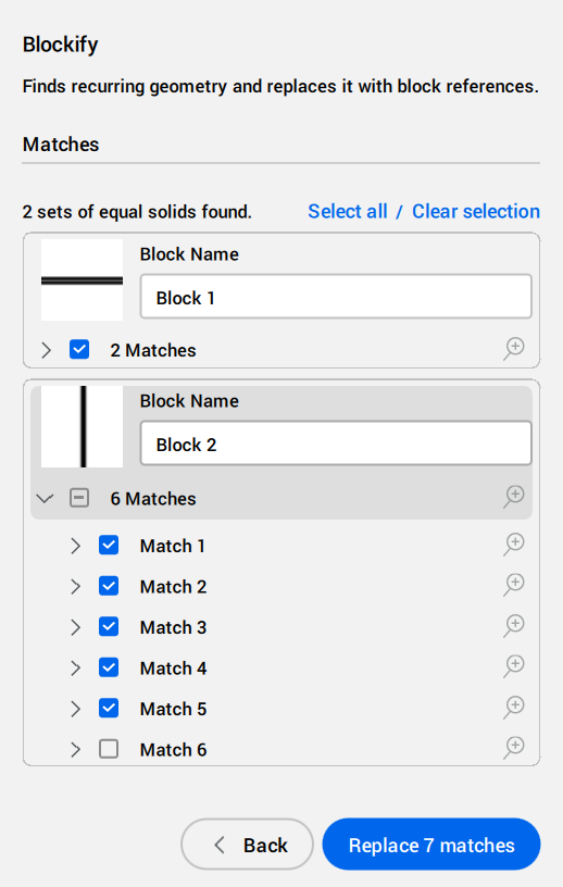

Übereinstimmungen
Anmerkung:

Zum Beispiel: Wenn eine Zeichnung mehrere Blockreferenzen von Tischen und Stühlen enthält, können Sie eine Sammlung beider Elemente finden, indem Sie den maximalen Abstand zwischen einem Tisch und einem Stuhl festlegen.
Neuberechnen
Berechnet die Sammlungen auf der Grundlage des neuen maximalen Abstands neu.
Sammlungen
Zeigt die gefundenen Sammlungssätze an. Wählen Sie den Sammlungssatz aus, aus dem Sie die Blockreferenz erstellen möchten.
Anmerkung:
Wenn der ausgewählte Satz überlappende Sammlungen enthält, wird eine Meldung angezeigt. Überlappende Sammlungen sind Sammlungen, die mindestens ein Objekt gemeinsam haben. Wählen Sie aus, welche der überlappenden Sammlungen entfernt werden sollen, damit Sie die neue Blockdefinition erstellen können.
Die überlappende Sammlungen werden hervorgehoben, wenn die Option Überlappende Sammlungen hervorheben aktiviert ist.
Details
Anzeigen
Aktivieren Sie das Kontrollkästchen, um im Modelbereich innerhalb des Sammlungssatzes jeweils eine Sammlung hervorzuheben.
Um durch die Sammlungen zu blättern, verwenden Sie die linken und rechten Pfeile neben dem Kontrollkästchen Anzeigen.
Verwenden Sie die Schaltfläche Vergrößern, um die Ansicht auf die hervorgehobene Sammlung zu erweitern.
Entfernen
Entfernt die aktuell hervorgehobene Sammlung aus dem Sammlungssatz.
Zurücksetzen
Stellt die ursprünglich gefundenen Sammlungen im Sammlungssatz wieder her, indem alle entfernten Sammlungen erneut hinzugefügt werden.
