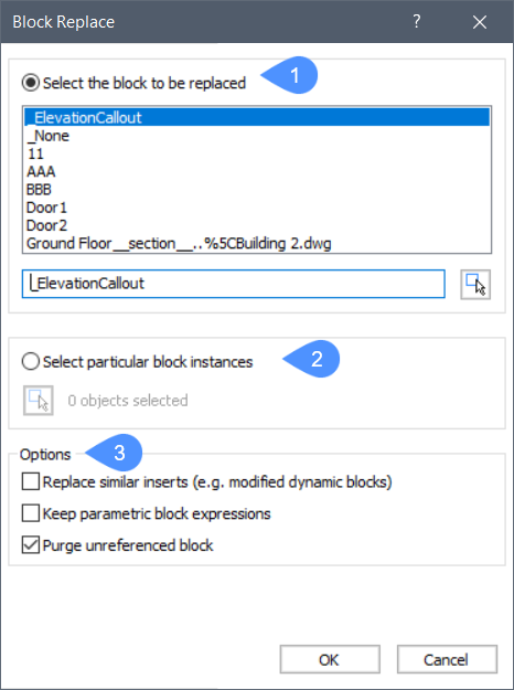

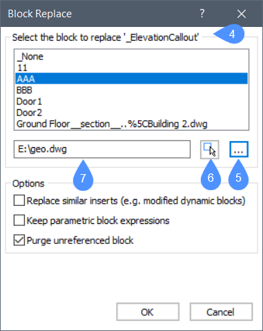

BLOCKREPLACE Befehl
Ersetzt Block-Definitionen.
Symbol:
Methode
Dieser Befehl zeigt den Dialog Block austauschen an.
Anmerkung:
  • Modifizierte (anonyme) Instanzen von dynamischen Blöcken können nicht über ihren Namen ausgewählt werden.
  • Extern abhängige Blöcke können nicht ersetzt werden.
  • Wenn ein Block mit Attributen durch einen Block ohne Attribute ersetzt wird, behält die ersetzte Blockreferenz die alten Attribute bei.
  • Wenn ein Block ohne Attribute durch einen Block mit Attributen ersetzt wird, fügen die Referenzen des ersetzten Blocks keine neuen Attribute ein.
  • Wenn ein Beschriftungs Block durch einen nicht Beschriftungs Block ersetzt wird, behält die Blockreferenz den alten Kontextdatenmanager und den Beschriftungs-Maßstab im erweiterten Wörterbuch.
  • Wenn ein nicht-Beschriftungs Block durch einen Beschriftungs Block ersetzt wird, fügt BricsCAD sofort Kontextdaten gemäß CANNOSCALE hinzu.
  • Wenn ein dynamischer Block durch einen nicht-dynamischen Block oder einen anderen dynamischen Block ersetzt wird, wird das alte erweiterte Wörterbuch AcDbBlockRepresentation aus der Blockreferenz entfernt.
  • Dynamische Blöcke, die ersetzt werden, behalten ihre Parameterwerte, wenn die Ersetzungsblöcke Parameter mit demselben Namen und Typ haben.
