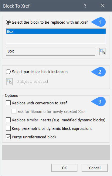

Methode
Wählen Sie einen oder mehrere Block-Referenzen aus, die durch Xref/s ersetzt werden sollen.
Mit diesem Befehl wird der Dialog Block zu Xref angezeigt.
Anmerkung: Der Blockname für die Xref wird aus dem Dateinamen generiert. Wenn ein Xref (oder Überlagerung) mit demselben Namen in der Zeichnung bereits vorhanden ist, wird der Block durch das vorhandene Xref ersetzt.
