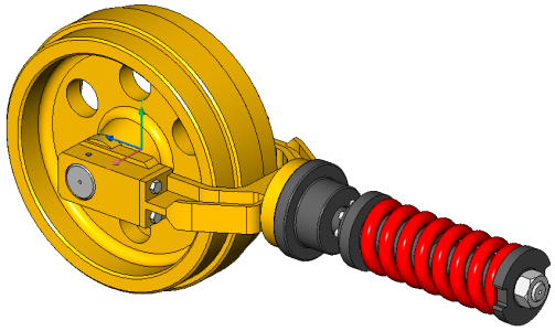

Erstellt einen Block mit einer Darstellung der aktuellen Baugruppe.
Symbol:
Erstellt einen Block mit einer Darstellung der aktuellen Baugruppe. Dieser Block kann an einem beliebigen Ort eingefügt werden.
Anmerkung:
- Lokale Mechanical-Blöcke, die auf Blöcken und Volumenkörpern basieren, sowie externe Referenzen auf Mechanical-Blöcke werden in Explosionsansichten vollständig unterstützt.
- Es werden auch nicht-Mechanical Objekte unterstützt, so dass Explosionsansichten erstellt werden können, ohne dass zuvor eine Mechanical Baugruppe erstellt werden muss.
Methode
Sie können eine Explosionsansicht erstellen, indem Sie das gesamte Modell als Auswahlmenge verwenden oder einen Satz von Bauteilen spezifizieren, aus denen eine Explosionsansicht erstellt werden soll.
Es werden zwei Darstellungen unterstützt: Oberste und Unterste. Oberste Ebene bedeutet, dass die Baugruppe bis auf die Komponenten der obersten Ebene aufgelöst wird. Unterste Ebene bedeutet, dass die Baugruppe bis auf die Komponenten der untersten Ebene aufgelöst wird.
Die Schritte zum Erstellen einer Darstellung werden automatisch abgeschlossen und im Panel Mechanical Browser angezeigt. Sie können die Schritte aus dem Panel Mechanical Browser hinzufügen, löschen und neu anordnen. Animieren Sie einen einzelnen Schritt einer Explosiondarstellung oder die gesamte Sequenz.

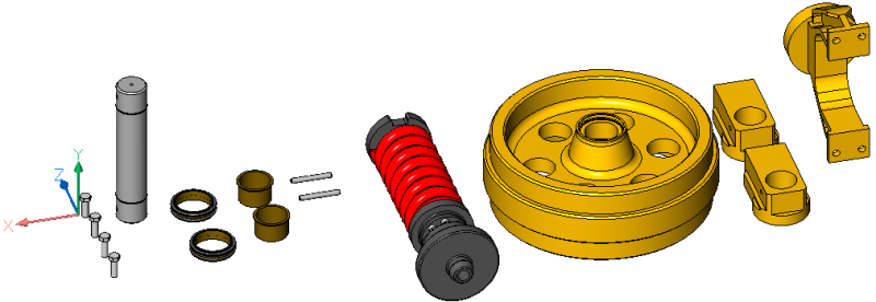

- Tabelle nach Typen
- Gruppiert gleiche Bauteile in der derselben Zeile und unterschiedliche Bauteile in verschiedenen Zeilen.

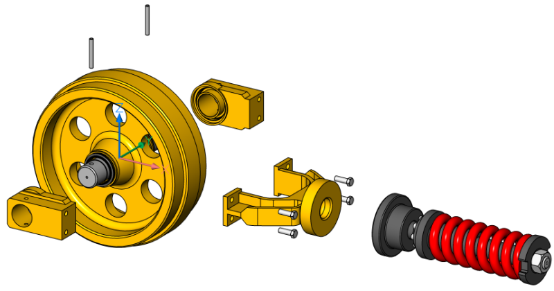

- Linear
- Erstellt automatisch Darstellungen von Baugruppen in einer bestimmten Richtung, wobei mögliche physikalische Kollisionen zwischen den Komponenten berücksichtigt werden.
- 2Punkte
- Ermöglicht es Ihnen, die Richtung der linearen Darstellung zu definieren oder auszuwählen.
- Objekt
- Ermöglicht die Auswahl eines axialen Objekts und legt die Richtung parallel zu diesem Objekt fest.
- Letzte
- Verwendet die vorherige Achse als Darstellungsrichtung.
- Ansicht
- Ermöglicht es Ihnen, einen Punkt auf der Achse in Richtung der Ansicht zu spezifizieren.
- X-Achse
- Legt die Richtung der Darstellung parallel zur X-Achse des aktuellen BKS fest.
- Y-Achse
- Legt die Richtung der Darstellung parallel zur Y-Achse des aktuellen BKS fest.
- Z-Achse
- Legt die Richtung der Darstellung parallel zur Z-Achse des aktuellen BKS fest.

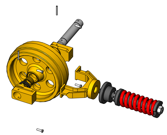

- Automatisch
- Bestimmt automatisch die Richtungen für jedes Bauteil und berücksichtigt dabei mögliche physikalische Kollisionen zwischen den Komponenten.
- Führungsnachfolger aktivieren
- Ermöglicht die Erkennung von Bauteilen, die sich in einer kohärenten Weise bewegen sollen. Wenn diese Option aktiviert ist, folgen Bauteile, die in andere Bauteile eingefügt werden, der Bewegung der Basisteile, in die sie eingefügt werden.

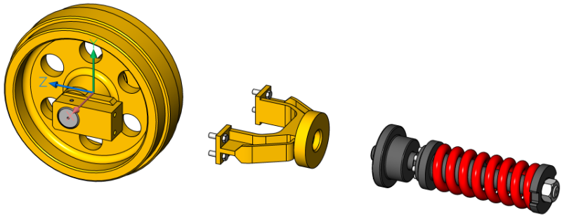

- Oben
- Ist diese Option ausgewählt, wird die Baugruppe nur mit Komponenten der obersten Ebene aufgelöst.

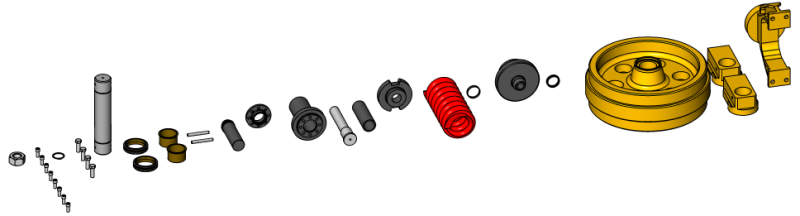

- Unten
- Ist diese Option ausgewählt, wird die Baugruppe auf die Komponenten der untersten Ebene aufgelöst.
