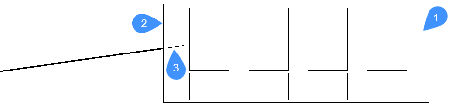

Wählen Sie ein oder mehrere Objekte (2) aus, die in Blöcken oder externen Referenzen (1) verschachtelt sind, um sie als Schnittkante zu verwenden, und drücken Sie dann die EINGABETASTE.
Wählen Sie das zu stutzendes Objekt aus (3) und drücken Sie die EINGABETASTE.
  1. Block-Objekt/Externes Referenz-Objekt
  2. Schnittkante (ein im Block-Objekt/Externes Referenz-Objekt verschachteltes Objekt, in diesem Fall ein Rechteck)
  3. Zu stutzendes Objekt
