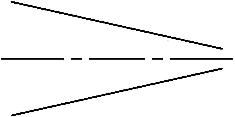

Erzeugt eine Mittellinien Geometrie, die mit zwei ausgewählten Linien oder Polylinien assoziiert ist.
Anmerkung: Mittellinien sind Zeichnungsobjekte, die Symmetrieachsen anzeigen.

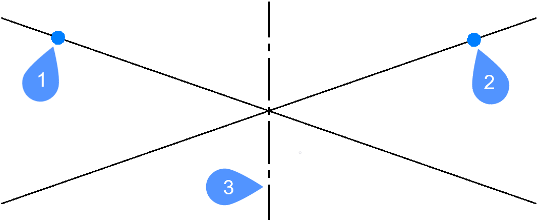

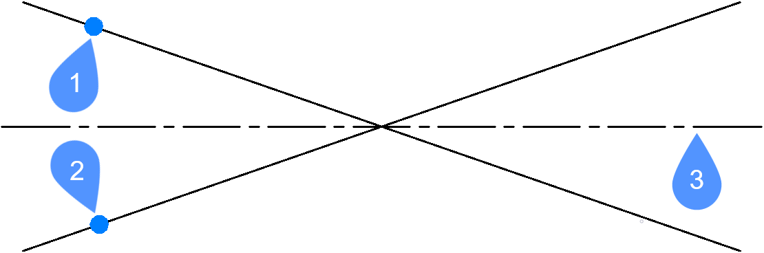

Bei der Anwendung einer Mittellinie auf den Schnittpunkt zweier Linien bestimmt die Lage der ausgewählten Punkte die Richtung der Mittellinie.
- Erstes Segment ausgewählt.
- Zweites Segment ausgewählt.
- Resultierende Mittellinie.

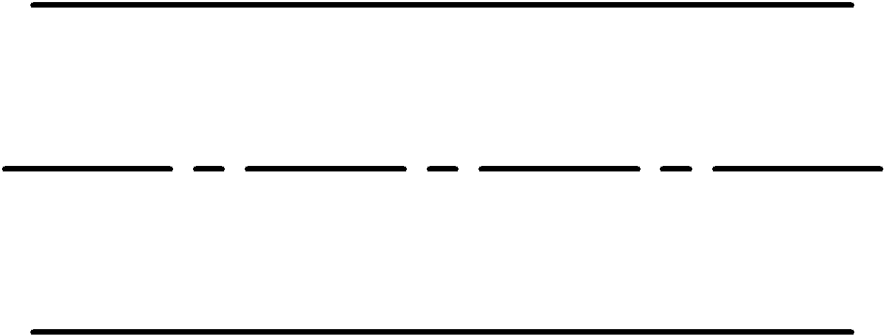

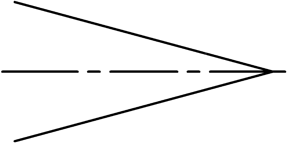

Die Linien und Polyliniensegmente können innerhalb von Blöcken und in den Ansichtsfenstern von Zeichnungsansicht ausgewählt werden. Sie können zwei Segmente derselben Polylinie auswählen.
Anmerkung: Die Mittellinie ist assoziativ, d. h. wenn eine oder beide Linien verschoben werden, positioniert sich die Mittellinie neu.
Anmerkung: Mittellinien können über Griffe bearbeitet werden. Sie können durch Ziehen der Griffe bewegt und verlängert werden. Mit dem Befehl ZENTRUMWIEDERHERSTELL kann die Mittellinie zurückgesetzt werden.
