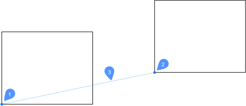

Methode
Mit diesem Befehl können Sie eine einzelne oder mehrere Kopien von Objekten erstellen, indem Sie einen Basispunkt und einen Verschiebungsvektor eingeben.
  1. Basis Punkt
  2. Zweiter Punkt
  3. Verschiebung
