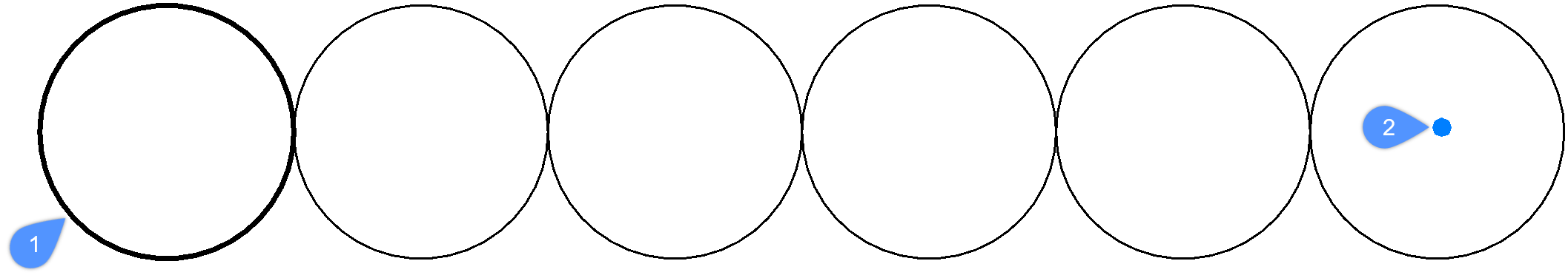

Teilen
Erzeugt eine Anzahl von Kopien des ursprünglichen Objekts (1), basierend auf einem Endpunkt für die Teilung (2) und einer Anzahl von Kopien.

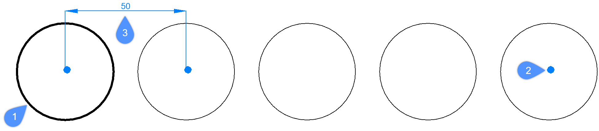

Messen
Erzeugt eine Anzahl von Kopien des ursprünglichen Objekts (1), basierend auf einem Endpunkt für den Gesamtabstand (2) und einem Abstand zwischen den Kopien (3).

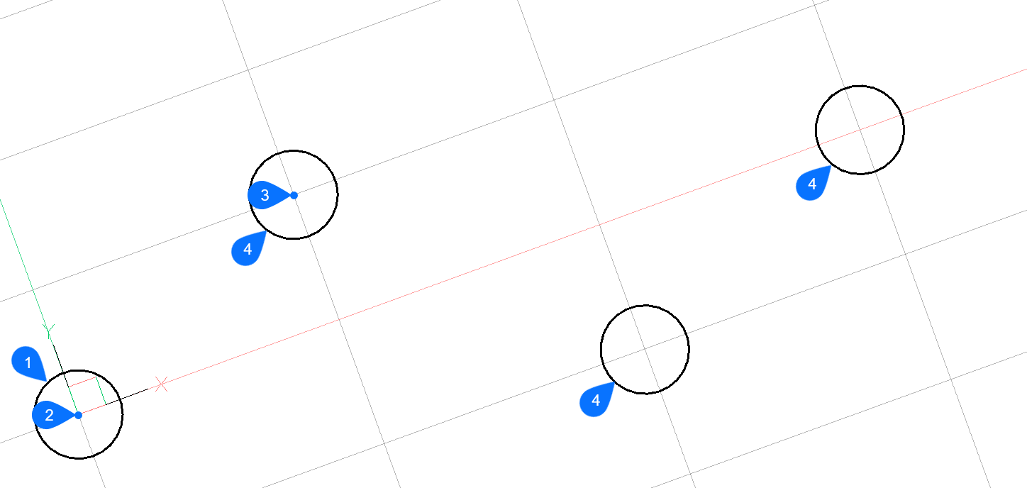

Ermöglicht die interaktive Auswahl der Orte für die kopierten Objekte unter Verwendung einer temporären Reihe.

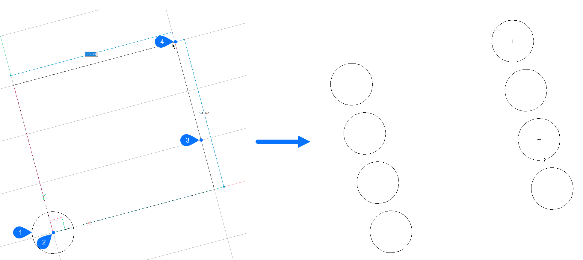

Nachdem Sie ein zu kopierendes Objekt (1) und einen Basispunkt (2) ausgewählt haben, geben Sie einen Winkel an und definieren den Spalten- und Zeilenabstand für die Reihe, indem Sie einen Punkt (3) auswählen. Der Cursor rastet am Schnittpunkt der einzelnen Spalten und Zeilen ein, so dass Sie jeweils nur ein Element der Reihe auswählen können (4).

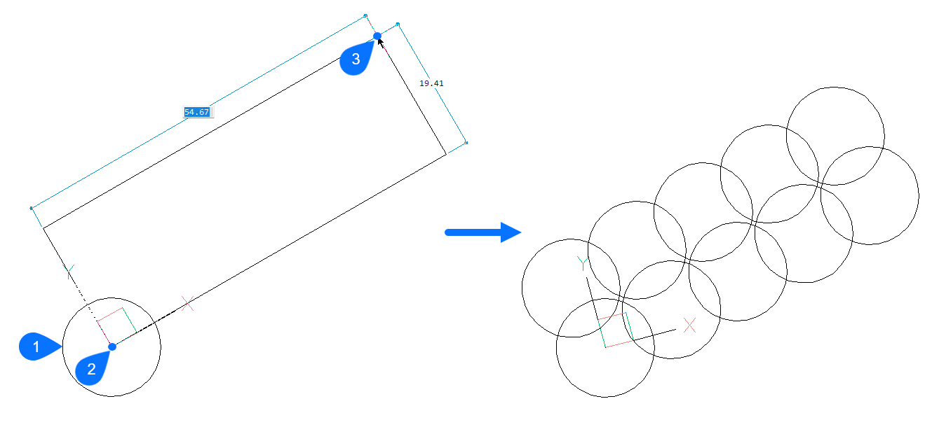

Ermöglicht es Ihnen, eine Reihe anzugeben, die mit Kopien des ausgewählten Objekts auf der Grundlage eines bestimmten Abstands gefüllt werden soll.
Nachdem Sie ein zu kopierendes Objekt (1) und einen Basispunkt (2) ausgewählt haben, geben Sie einen Winkel an und definieren den Spalten- und Zeilenabstand für die Reihe, indem Sie einen zweiten Punkt (3) auswählen. Als Nächstes geben Sie den dritten Punkt (4) an, um den Bereich der Reihe zu bestimmen.
