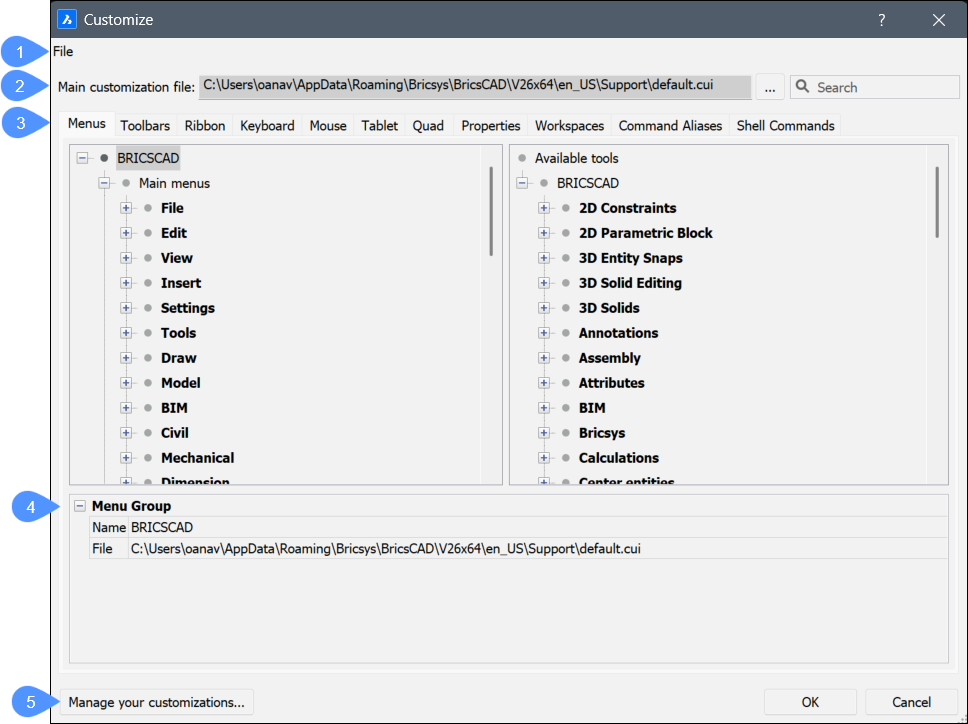

ANPASSEN Befehl
Öffnet den Dialog Anpassen.
Symbol:
Alias: CUI
Im Dialog Anpassen können Sie die Benutzeroberfläche von BricsCAD anpassen.
Datei
Klicken Sie hier, um ein Kontextmenü zum Auswählen von Anpassungsdateien oder zum Importieren von Arbeitsbereichen anzuzeigen.
Lade Haupt-CUI-Datei...
Öffnet den Dialog Wähle Haupt-CUI Datei, um eine Anpassungsdatei auszuwählen. Siehe ABILAD-Befehl.
Speichere Haupt-CUI-Datei als...
Öffnet den Dialog Speichere Haupt-CUI-Datei als, um die aktuelle Haupt-CUI-Datei zu speichern.
Anmerkung: Sie können die Haupt-CUI-Datei unter einem anderen Namen speichern, um die angepasste Haupt-CUI-Datei zu kopieren.
Lade Teil-CUI-Datei...
Öffnet den Dialog Wähle eine benutzerdefinierbare Datei, um eine Teil-CUI-Datei zu öffnen.
Anmerkung: Die Schritte zum Laden einer Teil-CUI-Datei finden Sie im Abschnitt Laden einer Teil-CUI-Datei im Artikel Laden und Entladen von CUI-Dateien.
Erzeuge neue Teil-CUI-Datei...
Öffnet den Dialog Erzeuge eine neue benutzerdefinierte Datei, um eine leere CUI-Datei zu erstellen.
Arbeitsbereich(e) importieren…
Öffnet den Dialog Wähle eine benutzerdefinierbare Datei, um einen oder mehrere Arbeitsbereiche aus einer anderen CUI-Datei zu laden.
Hauptanpassungsdatei:
Gibt die CUI-Datei an, die die Anpassung des Menüs, des Werkzeugkastens und anderer Elemente der Benutzeroberfläche definiert.
Anmerkung: Aliase und Shell-Befehle sind in einer PGP-Datei definiert.
Durchsuchen
Öffnet den Dialog Wähle Haupt-CUI Datei, um eine andere Haupt-CUI-Datei zu laden.
Suchen
Durchsucht die Liste der verfügbaren Werkzeuge nach Befehlsnamen.
Tipp:
  • Um zum nächsten Kandidaten zu springen, der dem Suchbegriff entspricht, drücken Sie die Taste F3.
  • Um zum vorherigen Kandidaten zu springen, der mit dem Suchbegriff übereinstimmt, verwenden Sie die Tastenkombination Shift+F3.
