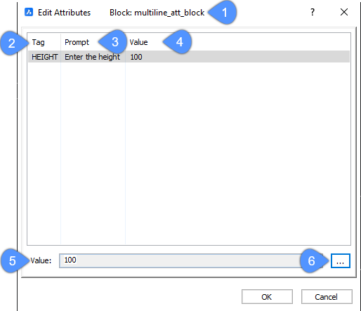

Öffnet den Dialog Attribute bearbeiten.
Im Dialog Attribute bearbeiten können Sie die Werte von Attributen bearbeiten.
  1. Blockname
  2. Bezeichner
  3. Eingabeaufforderung:
  4. Wert
  5. Wert
  6. Text-Formatierung
Blockname
Zeigt den Namen des ausgewählten Blocks an.
Bezeichner
Gibt den Namen des Attributs an.
Note: Dies ist der Name, mit dem BricsCAD das Attribut identifiziert. Sie können bis zu 255 Buchstaben, Zahlen und Satzzeichen verwenden.
Gibt die Benutzeraufforderung an.
Note: Dies wird in der Befehlszeile angezeigt, wenn das Attribut später in die Zeichnung eingefügt wird. Sie können dieses Feld leer lassen; BricsCAD verwendet den Bezeichner während der Attributeinfügung als Eingabe.
Wert
Zeigt den Wert an, der zu einem bestimmten Attribut gehört.
… Text-Formatierung
Ändert den Wert für den Attribut-Text.
Note: Um diese Option nutzen zu können, muss beim Definieren eines Attributs im Dialog Attribut definieren die Attribut-Marke Mehrzeilig aktiviert sein.
