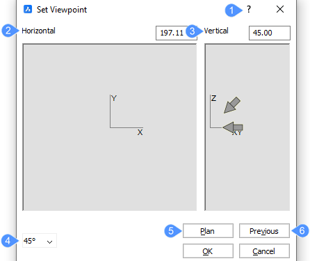

DDVPOINT Befehl
Öffnet den Dialog Ansichtspunkt einstellen.
Alias: ANSICHTCTL, DDAPUNKT, SETZEAPUNKT, VP
Öffnet den Dialog Ansichtspunkt einstellen, um einen 3D-Ansichtspunkt für das aktuelle Ansichtsfenster festzulegen.
- Befehlsreferenz
- Horizontal
- Vertikal
- Winkelvoreinstellung
- Plan
- Vorherige
Befehlsreferenz
Öffnet den Hilfeartikel von Bricsys über den Befehl DDVPOINT.
Horizontal
Definiert den horizontalen Winkel ausgehend von der X-Achse. Klicken Sie auf einen voreingestellten Winkel oder geben Sie einen Wert im Feld Horizontal ein.
Klicken Sie auf 0°, 45°, 90°, 135°, 180°, 225°, 270° oder 315° im inneren Kreis. Die Form des Pfeils zeigt an, ob die Ansicht horizontal ist (
) oder in einem Winkel (
Vertikal
Definiert den vertikalen Winkel von der XY-Ebene. Klicken Sie auf einen voreingestellten Winkel oder geben Sie einen Wert im Feld Vertikal ein.
Klicken Sie in den inneren Halbkreis. (1) Blickrichtung ist horizontal. (2) Blickrichtung ist 45° nach unten (nicht verfügbar, wenn Voreinstellungswinkel = 45°).
(1)
(2)
Blickrichtung ist 45° nach unten, mit Ausnahme der 0°, 90°, 180° und 270° Horizontalwinkel, die die orthografischen Ansichten erzeugen: Vorn, Hinten, Links und Rechts. (3) Wählen Sie zuerst den horizontalen Pfeil, dann (4) klicken Sie auf den Pfeil 45° nach unten.
(3)
(4)
Setzt die Markierungen auf 5, 15, oder 45 Grad; Voreinstellung = 45.
Plan
Kehrt vom 3D-Ansichtspunkt zur 2D-Planansicht zurück.
Vorherige
Kehrt zum vorherigen Ansichtspunkt zurück.
