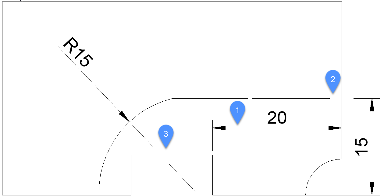

Ermöglicht die Unterbrechung von Objekten, wie Bemaßungslinien, Hilfslinien oder Führungslinien, durch ein bestimmtes Objekt und kann auch Unterbrechungen entfernen.
Das Bemaßungsobjekt kann an verschiedenen Objekten unterbrochen werden: der Bemaßungslinie selbst (1), der Hilfslinie (2) oder der Führungslinie (3).
