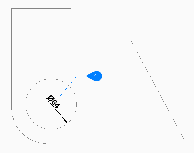

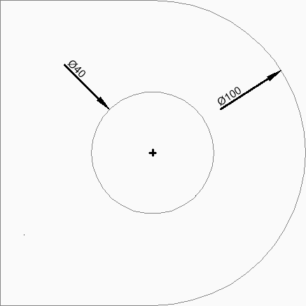

Erstellt eine Durchmesserbemaßung für einen Bogen, Polybogen oder Kreis. Die Bemaßung basiert auf dem aktuellen Bemaßungsstil. Mit den Optionen können Sie den Winkel und Inhalt des Bemaßungstextes festlegen.
Methode
Es gibt eine Methode, um mit der Erstellung eines Durchmesserbemaßung zu beginnen:
Wähle Bogen oder Kreis zum Bemaßen
Optionen im Befehl
Ermöglicht Ihnen, mit der Erstellung einer Durchmesserbemaßung zu beginnen, indem Sie einen Bogen, einen Polylinienbogen oder einen Kreis auswählen.
Position der Maßlinie
Gibt die Position der Bemaßungslinie an.

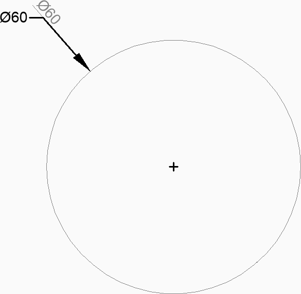

Winkel
Bestimmt den Winkel des Maßtextes. Bei einem Wert von 0 wird der Bemaßungstext auf die Bemaßungslinie ausgerichtet. Bei jedem anderen Wert wird der Bemaßungstext in Bezug auf die X-Achse des aktuellen BKS gedreht.

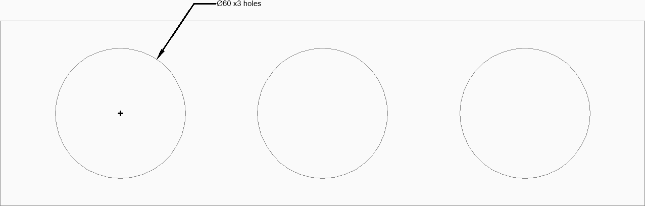

Text
Ermöglicht Ihnen die Eingabe von Text, um den Standardbemaßungstext zu überschreiben, der die gemessene Länge des Durchmessers enthält. Sie können zwei spitze Klammern <> verwenden, um die gemessene Länge des Durchmessers zusätzlich zu weiterem Text anzuzeigen.
