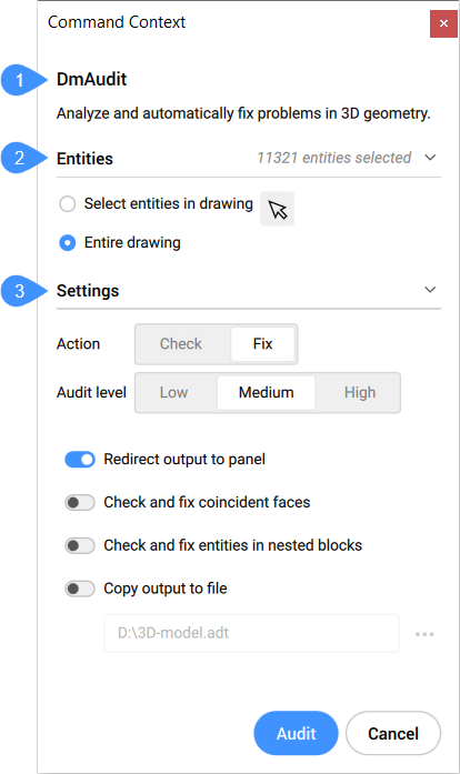

Der Befehl öffnet ein Panel Befehlskontext.
- Beschreibung
- Objekte
- Einstellungen
- Objekte:
- Objekte in der Zeichnung auswählen: Standardmäßig können Sie im Panel auswählen, welche Objekte ausgewählt werden sollen.
- Gesamte Zeichnung: Wählt alle Objekte im Modelbereich aus.
- Einstellungen:
- Aktion
- Ermöglicht die Aktivierung des Prüfungsmodus.
- Prüfungsniveau
- Legt die Strenge der Prüfung fest.
- Umleiten der Ausgabe zum Panel
- Standardmäßig aktiviert, um die Ausgabe des Befehls an das Panel Bericht umzuleiten.
- Koinzidenzflächen prüfen und korrigieren
- Aktivieren Sie diese Option, um Koinzidenzflächen zu überprüfen und zu korrigieren. Erfordert die Einstellung der Prüfungsstufe auf Hoch.
- Überprüfen und reparieren von Objekten in verschachtelten Blöcken
- Aktivieren Sie diese Option, um Objekte in verschachtelten Blöcken zu überprüfen und zu beheben.
- Ausgabe in Datei kopieren
- Aktivieren Sie diese Option, um die Ausgabe des Befehls in einer Datei zu schreiben.
